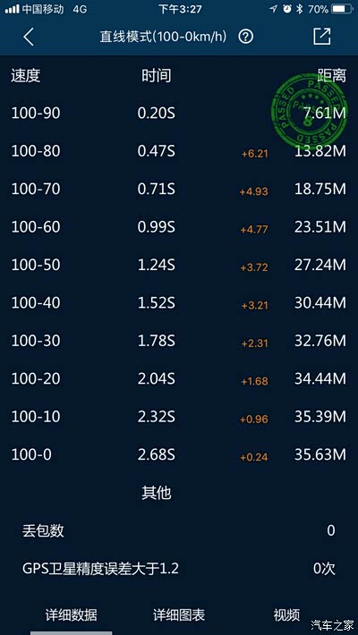

continental马牌的电子刹车,踏板踩踏力度和刹车力成正比,踩多少给多少刹车力,不是传统真空泵刹车那种感觉,新手要适应。刹车距离主要与轮胎和路面的摩擦系数有关,这套卡钳的力度完全足够,我测评Giulia四季胎是40米,运动胎就是35.63米,Giulia是225胎,Stelvio是235胎,供参考。
赞,非常感谢。

今天换了,等我高速感受下,跑了小段路,怎么感觉胎噪好像大了。

适应之后还好,加上换了轮胎,刹车从最近的使用来看还是给力的
