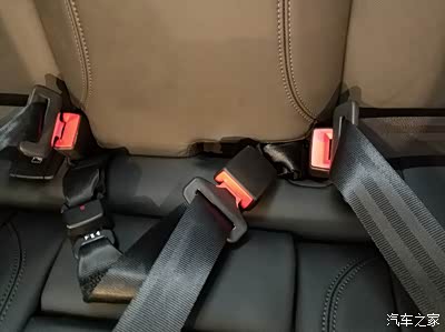

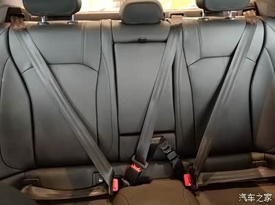

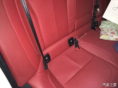

不知道买了GIULIA的车主有没有遇到这个问题:后排有三条安全带和两个卡扣,但是右侧的安全带无法扣入右侧的卡扣?右侧的卡扣只有中间的安全带可以扣入,左右两条安全带只能扣入左侧的卡扣。那么问题来了,现在规定后排乘客也要系安全带,怎么搞。大家有发现吗?

我的情况和你一样

出厂的时候没装好,卡在座椅下面了。4S两分钟就拉出来了,座椅都没拆
