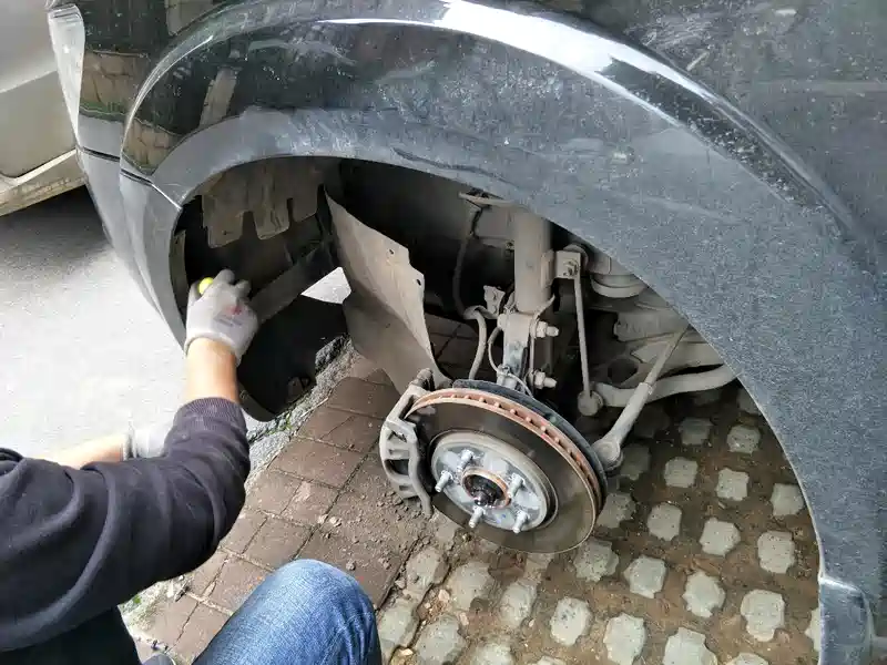

换86610瓦尔塔电池,拆左前轮挡泥板换的。拆坏了3个卡扣,后来在马家买了13元10个。一周后,全车无电了,没法启动。打电话给长沙卖家,他保证电池是正品。行车电脑也不会排斥。他说可能是负极端子在隐蔽位置,除锈不干净造成,要我自己先桶桶。另我怀疑又是发电机虚焊故障发作,当年刚提车不久发生过该病症。明天又要折腾了。大家能诊断吗?提个参考吧。
从这进出电瓶
当年4s报价80元一个的塑料卡扣

后来,平安保险免费拖车一次。现在4店判断新电池不能用,要订购,10余天到货。1300多元。其中诡异的是:瓦尔塔电池当时能用,且用了约一周。估计是充不进电,当时要修理厂来搭电发动也没法发动。4店第二次用好蓄电池才启动发动机。是否说明瓦尔塔电池真不能用?不过有车友用得不错。

我也遇到类似问题,换了电瓶,跑了一段时间,突然全车没电。后来让换电瓶的过来,发现是接线的地方没拧紧。从上面拧紧了,现在没事了。

取回车了,希望不会返厂。这车电池部分是缺陷。

电瓶可以找店家测试、充电、决定好坏。没电原因先检查简单的

不要听4s嗐BB塔瓦尔电池用了快一年了,我们车在严重缺电的情况下接通帮助电源是启动不了车的,需要连通电源十分钟左右才能启动。注意车取电(点烟器〉有几个是不断电的,不要长期插手机充电器

瓦尔塔电池已退回卖家,4s的电池贵1000元,没毛病!
