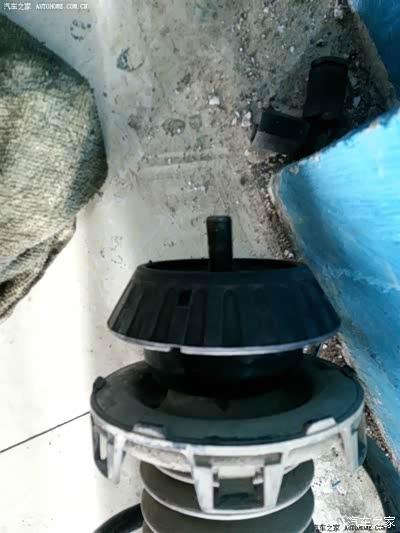

这是别的车友换思迪的顶胶。是不是这里的原因?
2020-01-10 14:37 回复
闲悠记 楼主 关禁闭 已屏蔽
长城猛龙 PLUS
ddddbb8 2020/01/10 14:37:42 发表在 5楼

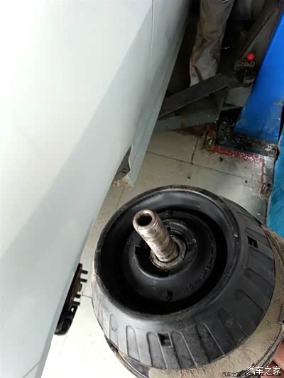

怀疑是这里,不知道换过以后这样?
