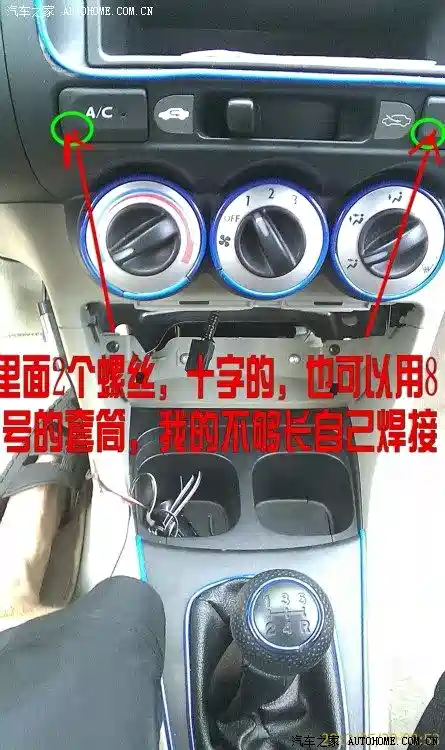

2年前买的车载导航,虽然是包安装但是维修店的手艺不敢恭维,买的7寸结果大了一点,有一大截露在外面,最近手痒痒想把它试着塞进去,
搜索半天,https://club.autohome.com.cn/bbs/thread/91f85395e8180fb3/15591533-1.html这里讲的挺详细,里面讲说这里两个螺栓很难拆,
我就想既然手伸进去难操作,能不能把下面的塑料都拆了,就像这样,这样空间不就大了吗,
问题来了,这里应该怎么拆呢,网上搜索半天都没找到,于是来请教坛里大神了,,,,求大神教教我怎么拆下面的塑料板子,,,,感谢感谢

千万不要直接掰出来,后面有三根控制空调订的拉线,用力拽会坏掉。先把那三根拉线拿下来,再拆面板。低配的没有小灯,你可以买两个小灯装上去。空调三个旋钮的小灯可以自己加装,原车有预留小灯插头。小李子,花点小钱折腾下挺好。

这个面板拿下来了从里面卡子压一点直接就可以推出来了。这两个按钮没那么难拿的。

感谢兄弟回复,我想问的是这一块怎么拆,水杯架,档杆四周这一些东西,,,谢谢
