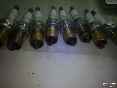

12年 理念s1   1.3自动  拆出来只看到4个火花塞啊! 怎么网上说的这款车有八个火花塞呢?!还有四个在哪里?

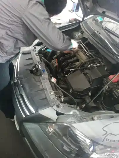

还是没搞懂具体位置在哪里……明天开去维修店再叫他拆开仔细看看

原车的火花塞是8个 DENSO K20PR-U11适用理念S1 1.3的,
现在修理厂给我换上了8个 NGK IZFR6K13 ~!适用理念S1 1.5的
两种火花塞适用的发动机都不一样。
但换上去后开着好像也没什么问题,没出现顿挫,听着也挺安静。就不知道耗油怎么样。这样会有什么不好的呢。。
