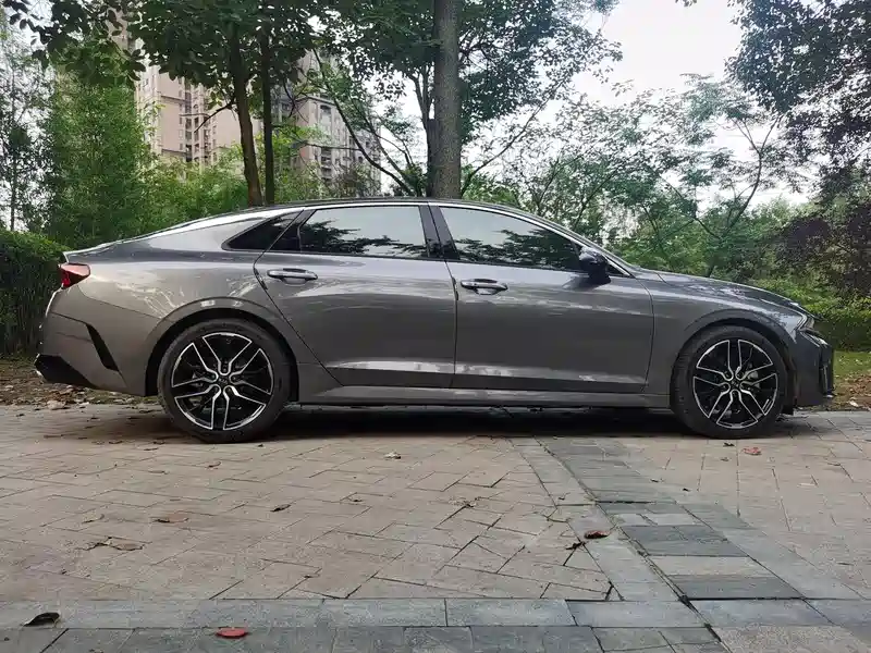

车型简介
我是凯酷2.0T版顶配车型车主,行驶里程20000公里,纯高速油耗5升-5.5升,纯郊区油耗7升-8升,纯市区油耗8升-9升,综合油耗为7升左右。
车辆外观还是很有力量,充满野性味道。
