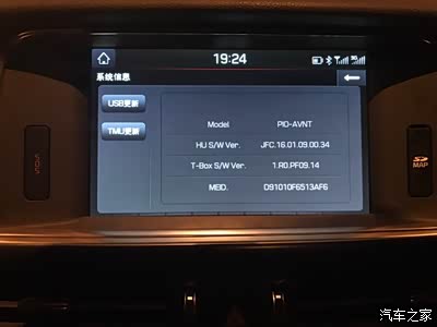

2016款K5 P版 1.6T加选装包,原厂导航,地图怎么更新,远程启动怎么让空调不启动,怎么设置?
这是导航系统版本,求大神指点!!!

我的是2.0L P版加包的,把多媒体从34升级到38版本就能解决。空调自启和音响自启都能解决,而且稳定度有提升。因为你的是带原厂导航的(也就是AVNT的)切记 切记 切记 切记 切记升级的时候注意用AVNT的,我今天刚去4s升级完回来,我一分钟没留意sb4儿子把文件拷贝错了,给我升级成不带导航的版本了(AVT的),现在已经没有导航功能了,想解决只能把导航返厂刷机。我嫌麻烦懒得返厂了,因为本来导航地图就落后了,现在升级38版的支持连苹果的carlife的,无所谓了。建议你多上论坛看看其他人的经验,如果你动手能力可以的话也可以自己升级,今天4儿子把AVT的和AVNT的升级包都发给我了,如果需要我发给你。

avnt那个解压成ios格式的,swdl解压成tmu格式的,需要格式化的空U盘,一个软件升完级删掉,再拷另一个升级,建议先升级avnt那个,点车机里的“USB升级”。升级时候不能打火,不踩刹车,只按两次点火按钮启动电源即可。升级avnt的时候会黑屏,大概七八分钟,tmu大概一分钟。很简单的

对了,升级之后无损音乐就不能听了,只能听mp3的了,其实根本听不出来,反正我是听不出来区别
