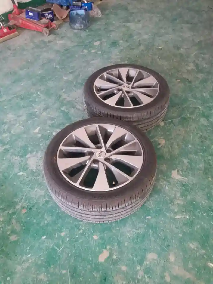

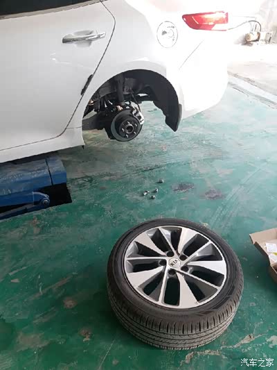

昨天在外面的汽配店里装了一个胎压监测,牌子是伟力通内置的,是我在某宝上双12打折是买的价格是649元,在配店安装费用是100元,开始店老板说装好后要做动平衡,后来他过来看一下我车子说你这次是新款的而且是新车完全不需要做动平衡的,叫完全放心开。现在也不知道到底对车子有没有坏处?当时装的时候轮胎扒开一条缝没有全部拔下来。我在百度上搜索有的说需要做动平衡也有的说不需要做,我现在蒙圈了,请懂行的高手帮助一下,非常感谢!
轮胎已经卸下来
轮胎已经卸下来
