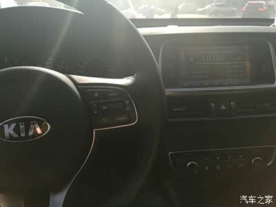

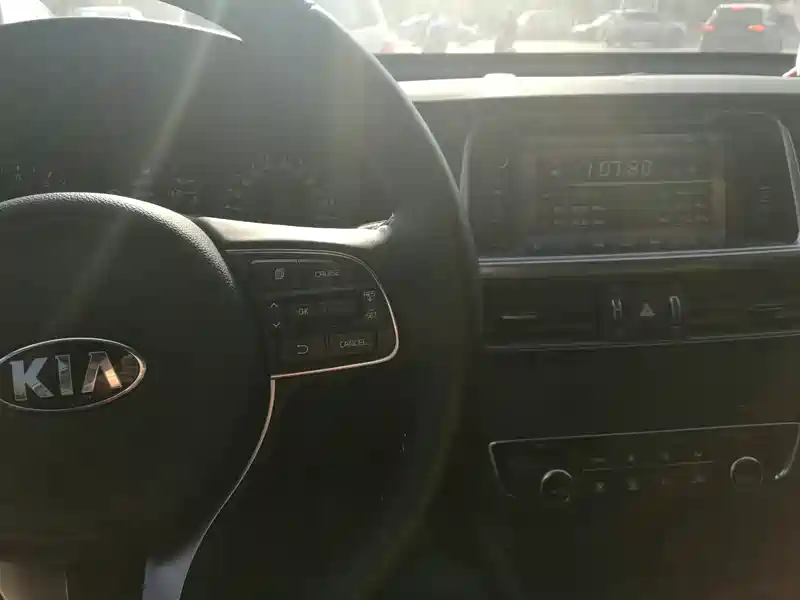

新k5,2000多公里,今天开暖风的时候发现有类似摩托车引擎的声音,风量越大,声音越响,行驶中不开暖风也有类似声音,略小,打开窗户就听不到了,烦死了!新车就出问题,之前出现过一次这个情况,去4s修理,拆开了一些东西,但没找到毛病,自己莫名其妙的好了,现在又出现这个问题了。。。求助万能的大神
