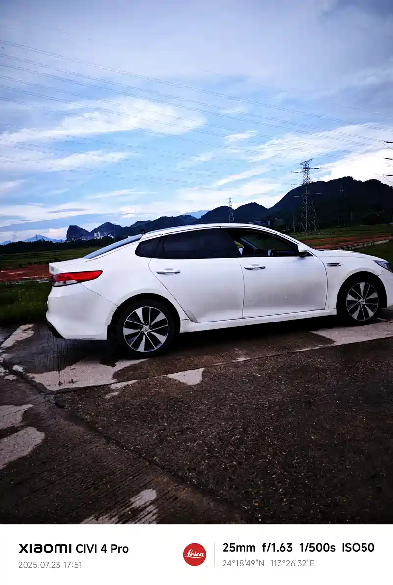

请问各位车友车门异响,下雨天消失,天气干燥又响咋回事,是胶条,锁扣还是铰链

起亚K5车门干燥就响、下雨就消失,基本是车门密封胶条干燥发涩摩擦导致的,不是锁扣和铰链的问题,给胶条做润滑保养就能解决。
