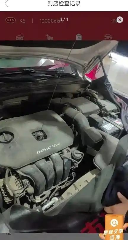

问 10万公里了,都去哪保养?4S店倒闭后,某虎保养靠谱吗?需要做哪些项目? 删除 推荐精华 置顶 取消置顶 关闭回复 打开回复 推荐编辑 楼主禁言 移动帖子 重置头像 操作记录 love神秘客 0浏览 · 2024-11-17 12:50· 发布于浙江 你们现在在哪保养啊,4S我们这倒闭很多年了,现在都在某虎保养了。10万公里了,需要保养哪些项目啊 举报 打开汽车之家 阅读体验更好 相关问题 更多 问20款凯酷流量到期了 0回答 问终于转向不在异响了。 0回答 问有没有收到召回通知? 0回答 问灯光闪烁 0回答 问起亚凯酷打方向异响 0回答 问发动机故障灯 0回答 全部回复 只看楼主 爱专研的一修 关禁闭 已屏蔽 和悦 车辆跑到10万公里就建议去做一个大保养了,在更换机油机滤和空气空调滤的基础上,建议更换车辆的防冻液,刹车油,火花塞和汽油滤芯。检查车辆的刹车盘和刹车片视情况进行更换。 2024-11-17 12:59 来自吉林 回复 沙发 屏蔽此人 举报 删除 取消删除 禁言 重置头像 共有条对话 > 小卢弟 关禁闭 已屏蔽 阳光 你好,这个公里数正常该做大保养了,途虎店属于连锁质量是有保证可以去的,都有质保,变速箱油,刹车油,防冻液。机油,滤芯换下就可以了,然后火花塞及刹车片检查一下薄不薄,不薄的话就可以放心开,大保养费用一套在2000左右 2024-11-17 13:00 来自河南 回复 板凳 屏蔽此人 举报 删除 取消删除 禁言 重置头像 共有条对话 > 狮子杂谈 关禁闭 已屏蔽 起亚K5 只要正常保养就行 2024-11-20 09:45 来自江苏 回复 地板 屏蔽此人 举报 删除 取消删除 禁言 重置头像 共有条对话 > 小怪物1 关禁闭 已屏蔽 自己保养 2024-12-04 21:52 来自北京 回复 屏蔽此人 举报 删除 取消删除 禁言 重置头像 共有条对话 > 萌萌萌萌呀 关禁闭 已屏蔽 起亚K5 卖吗 2024-12-08 07:17 来自江苏 回复 屏蔽此人 举报 删除 取消删除 禁言 重置头像 共有条对话 > 郭代辉 关禁闭 已屏蔽 30万公里,只有首保是在4s店做的 02-08 19:09 来自宁夏 回复 屏蔽此人 举报 删除 取消删除 禁言 重置头像 共有条对话 > 北京车友2271541 关禁闭 已屏蔽 途虎随便做 02-10 23:23 来自北京 回复 屏蔽此人 举报 删除 取消删除 禁言 重置头像 共有条对话 > surfers 关禁闭 已屏蔽 库斯途 10万公里,更换刹车油,防冻液,火花塞就行!变速箱油不用换,别听他们忽悠,一定不要换!变速箱油15万以后更换即可! 02-11 11:14 来自辽宁 回复 屏蔽此人 举报 删除 取消删除 禁言 重置头像 共有条对话 > candyfox 关禁闭 已屏蔽 帕萨特 正常保养就行,汽配城找个韩系专修,专修的意义就是专业,一直在这弄就行,所有车系的通病易损一般都是专业的 02-12 10:09 来自河北 回复 屏蔽此人 举报 删除 取消删除 禁言 重置头像 共有条对话 > 还想在主楼增加内容?点击续写主楼内容 登录 参与更多互动 发表回复 打开App,查看更多评论 首 页 上一页 下一页 末 页 跳 转 取 消 还想在主楼增加内容?点击续写主楼内容 登录 参与更多互动 系统故障 发表回复 图片最多上传9张 微信好友 微信朋友圈 新浪微博 QQ好友 QQ空间 取消 相关推荐 加载中
