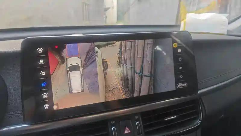

最近升级了360全景中控屏后,原车自带的倒车随动轨迹没有了,有点不习惯!……网上也联系了轨迹盒商家,发来了ODB轨迹盒,不插欣朴协议盒情况,前行和倒车,2个轨迹都出来了,但是不可能不插协议盒啊,对方也搞不出来,只有退货……偶然找个一篇文章,提到从方向盘那里接出CAN总线的H和L两根信号线,到协议盒,可以解决倒车轨迹问题!真是个高效不花钱的好方案,可以不知道方向盘这边接哪两根线啊?有知道的大神,请指点一二……【另:换下来的8寸原装中控屏,有需要的兄弟伙不?便宜出了,也在咸鱼挂出了先到先得!

我要告诉你的是起亚现代的全系车系后视倒车随动线集成在摄像头,如果换了第三方摄像头需要协议盒实现,但是协议盒给的那种信号根本没法用,直接把单标示线扭曲后显示,根本不准,和原车的双线,一组固定一组动态不一样,我的是KX5和你区别不大的,我用的是睿志诚协议盒,从OBD接两根线过来到协议盒,有了倒车轨迹随动线和车门信息,但是空调不显示了,最后我又改了回去
