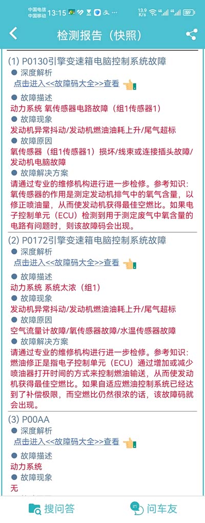

在2021年11月底,天冷的时候,出现过一次故障灯,氧传感器故障。
消码后,跑了一段时间,还是有几次故障灯亮。
后面到了2022年4月,一直到2023年7月,都没有故障灯。
8月底开始到现在,比较常亮故障灯。自己买个消码器消码。
去修理店,说是氧传感器坏了。油耗增大了点,经常跑乡镇80到120时速,最好的是一箱油跑700公里。平均油耗8升。
从油耗看,好像氧传感器没有问题。
早上启动后 冷车,车会抖动踩油门,呼不上油。大力踩油门,车会突然间接上油那样,串出去。
病冬2号 关禁闭 已屏蔽
你这个貌似不单单是氧传感器的问题,可能还需要清洗喷油嘴,如果长期这样的话,会导致喷油过多,燃烧不充分,火花塞都能堵咯,你可以先清洁氧传感器的插头和火花塞的接触点,再去观察几天,如果油耗下来了,那就是这两个东西堵了,火花塞比较严重的话,先别换,清洁,跑跑,再换,否则换完火花塞,氧传感器还不好用的话,还堵,等于白换了。另外注意一下燃油滤清器和油品的问题。
