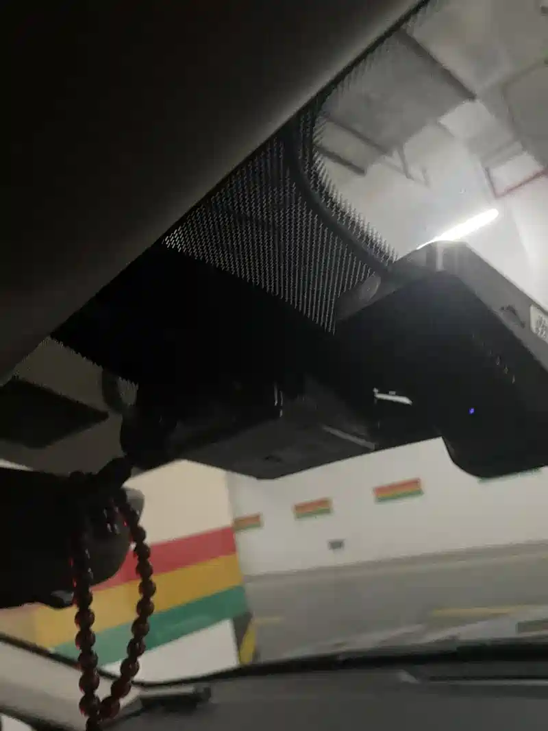

求助,这个后壳怎么能卡紧
whz6988
0浏览 · 2023-03-21 21:39· 发布于重庆
更换前挡后,这个后壳上不上去,一点都卡不紧
优质解答
代瓦西尔干河670 关禁闭 已屏蔽
这个后壳是支架卡位的,可以在卡位缠绕一些生胶带,如果还不行的话可以考虑双面胶,实在不行的话更换一个全新的吧,这一个塑料壳在4S订购一个全新的也就是几十块钱。
如果更换前风挡玻璃是原厂的话不应该扣不紧的,还是在拆卸过程中有一个卡位硬翘的有点损坏了。

狮子杂谈 关禁闭 已屏蔽
起亚K5
卡子是不是在拆卸的时候受伤了?

    李明忠li 关禁闭 已屏蔽
    奔驰C级
    是不是卡了坏了
