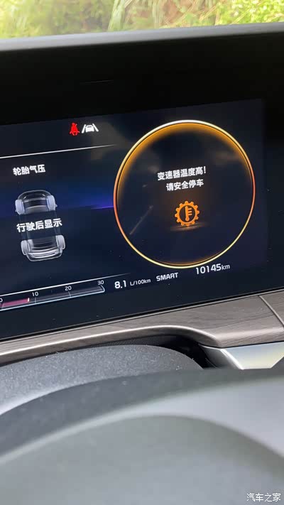

R档倒一个小坡发动机没力空转,倒车一顿一顿的没力像卡住东西一样然后就显示变速箱温度高直接就熄火了。这是什么原因呢?

干式双离合,离合片摩擦温度过高?

          干式双离合通病,离合器摩擦片高温了,就跟开手动挡一样一直半联动时间长了就高温了。高温容易导致离合器片提前报废

          你开车肯定特别暴力 在高速公里200公里不到走了七八个小时走走停停(国庆堵车十来公里要走一两个小时堵了五六次,每次至少一个半小时)这样恶劣的路况都没有过高温报警

          我的第一代双离合KX5 跑了9万多公路都没出现过这个画面

          就跟手动挡一样,离合器一直半联动状态离合器片就容易高温,还有就是堵车时候一二档频繁切换也容易高温,高温特别伤离合器片
