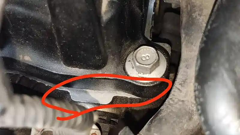

去换气门室盖垫,小工用锯条断面去刮油污,弄的都是划痕,我担心会渗油,还有就是看着很烦。用2000号
这个位置划痕因为盖住只能拍这里
这个是2000号砂纸打磨抛光了
这个红圈位置都是划痕很细很小的
这个是之前的表面有油泥
砂纸去打可以吗

只要不影响使用,就没有什么关系吧

实在担心的话,就找专业师傅帮忙看看,然后该怎么处理就怎么处理吧

有隐患

漏不漏全靠边缘的胶垫,你以为是上下铝合金面的贴合就能不漏啊

不碍事的,本身有胶垫,有的按时还会打密封胶,砂纸打磨抛光也可以!但防砂纸粒进油道
