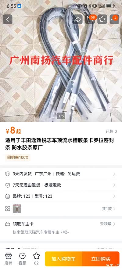

如题,求救各位车友咋办啊?我看pdd上有卖的,可以买过来直接换了吗?怕质量不好

逸致
淘宝网购、自己安装就好

魏牌 VV6
车友。PDD上的胶条确实得小心,质量参差不齐。要是动手能力强,买个试试也成,不行就换。最好去汽配城,能挑到靠谱的,换起来也省心。

逸致
我直接去掉胶条裸奔了

老司机的尾灯 关禁闭 已屏蔽
网上买胶条可以但要选专车专用的型号,买回来先对比下原厂长度和卡扣位置。安装前记得把排水槽里积攒的泥沙刷干净,不然新胶条压进去也会因为受力不均再次翘边。

逸致
换了两根,新换的一根跑高速吹掉了,可能是车顶卡子松了,就一直没有安装,现在只有一根顶着。

逸致
网购的100多换了两年了,还好吧,比旧的强多了。

逸致
4s一对120左右,今年刚换的

用固定汽车前档风玻璃的密封胶,效果很好

骁途
我换的原厂,100多自己安装,顺便买黑色结构胶直接封到上面,不怕吹掉。

东莞车友0202752 关禁闭 已屏蔽
换了似乎也没用。我上个开去4S店换了两条,照样还是翘起来。
