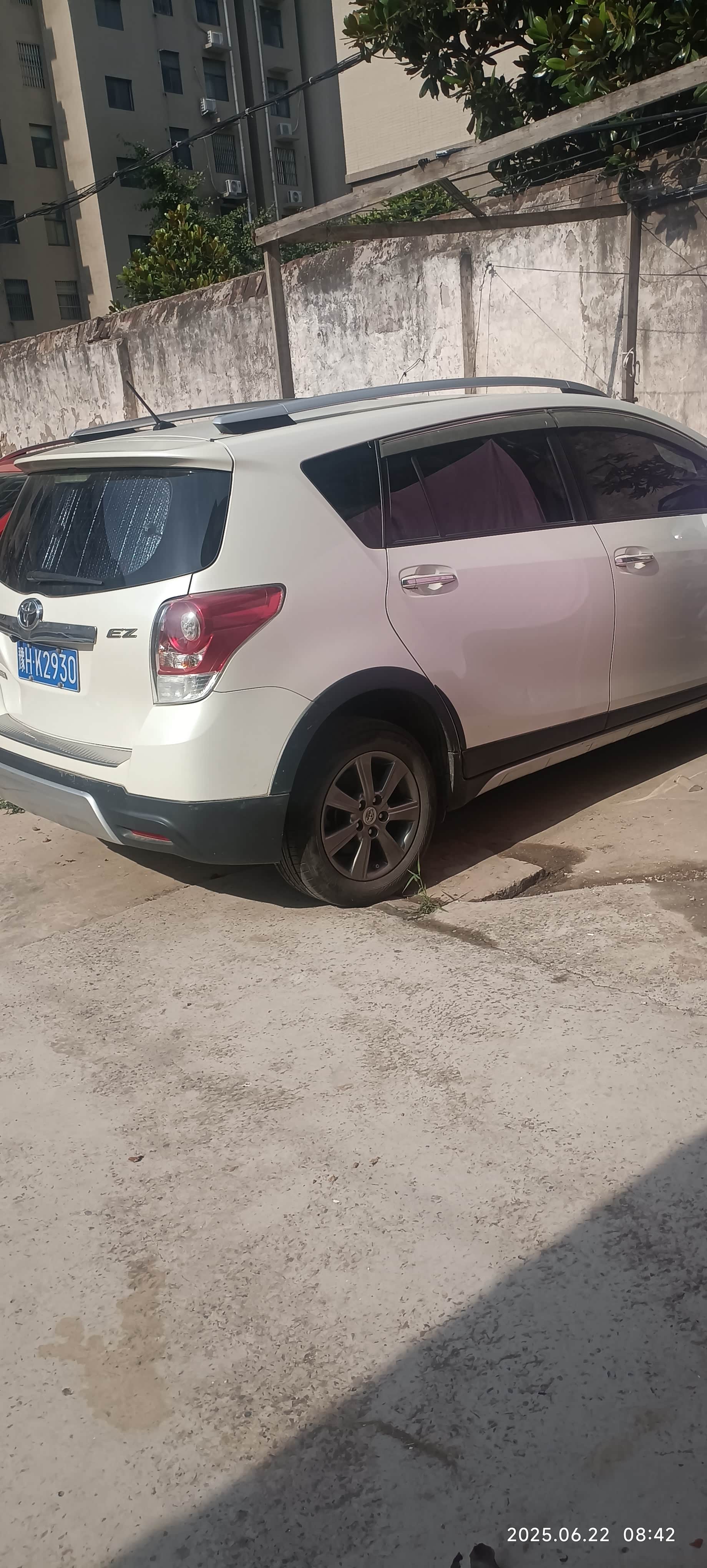

2017年5月20日买的,一眨眼8年了,跑了不到11万公里。平时很少开,基本都是自驾出去玩跑的路程。机油是8000到10000公里换一次,一直在4s换。四万多公里换了刹车油,八万多换了四条轮胎。前挡风玻璃换了一次,高速上被石子崩了一下,后来裂了老长就换了玻璃,前年去黄山回来路上又被石子崩了,没扩大就没换。后杠在刚提车时倒车装别人前脸上上了,就换了后杠,其实不换更好。其他还没动过。
看手册上好像没有明确提出换变速箱油的时间或公里数,所以一直没打算换。但看了论坛众多换油的,心里有些忐忑,不知道到底该不该换 多少公里换,用什么方式换。补充一句,车估计要一直开下去了。
