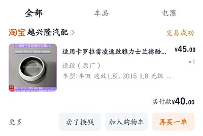

大时代小过客 关禁闭 已屏蔽
没事没事,和你的症状一模一下,之前我也以为变速箱响,换了这个没再响了,保养时可以顺便换,不换也不碍事
2025-02-03 19:49 来自广西 回复
大时代小过客 关禁闭 已屏蔽
下次有这响声时候,拿块石头顶住排气管往里出力,声音减小了或者消失了就是这问题
2025-02-03 19:53 来自广西 回复

8C325zl 楼主 关禁闭 已屏蔽
歌诗图
感谢各位车友的帮助。今天去修车了,把情况跟大家交流一下。按照论坛几位车友提供的思路,首先拆了排气管垫圈,用我们这边修理工的行话说,原车垫圈确实有一些“呲了”,内部有几个位置有黑色痕迹,修理工说黑的部位就是轻微漏气的地方,被尾气熏黑了。换上一个新的垫圈,比原车的要厚一些,忘记拍照了。修完开了一大圈,唧唧的声音没了。我打算再品几天,感觉应该是没问题了。
