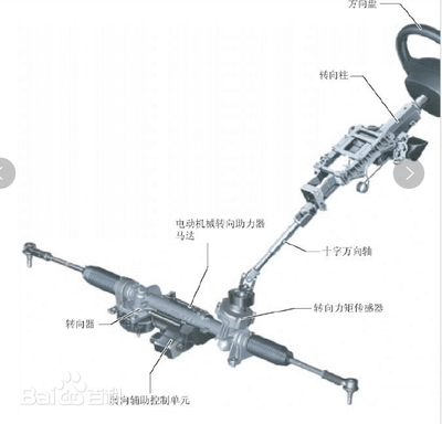

问 逸致方向盘卡顿,转弯后不能自动回正,有谁遇到过类似问题? 删除 推荐精华 置顶 取消置顶 关闭回复 打开回复 推荐编辑 楼主禁言 移动帖子 重置头像 操作记录 wh8186 0浏览 · 2025-01-25 16:31· 发布于河南 方向问题,这一段逸致方向盘有点卡顿,转弯后手离开方向盘不能自动回正,有类似问题的友友没?交流一下。 举报 打开汽车之家 阅读体验更好 相关问题 更多 问风量有没有灯? 0回答 问后档风玻璃碎了 0回答 问CVT离合片打滑 0回答 问单独换减震器的风险 0回答 问收台丰田逸致自己开。 0回答 问逸致空调问题 0回答 全部回复 只看楼主 杨FleXRay 关禁闭 已屏蔽 宝骏730 你好,这种故障现象都是有遇到过,这种情况一般都是有两种原因造成的,首先第一种原因的话就是我们这个方向机内部本身齿条磨损会导致这个故障出现,还有方向机的外求头损坏也会引起这个问题,解决问题的话,我们要把车辆顶起来检查一下机械方向及防尘套有没有破损方向机内部进水都会引起这个问题如果出现方向及损坏拆下来进行维修下方向机内部,或者更换一下方向机解决故障问题,第二种情况的话,就是我们车辆的减震器顶胶平面轴承出现磨损,发卡也会引起这个问题,也需要把减震器拆下来检查一下,如果出现损坏要更换减震器平面轴承同步解决这个问题。通过以上两种维修方法进行维修一下,解决的那个车辆打方向方向不回正,然后出现方向盘卡顿了问题 2025-01-25 16:38 来自浙江 回复 沙发 屏蔽此人 举报 删除 取消删除 禁言 重置头像 共有条对话 > 风景就在路上 关禁闭 已屏蔽 豪越L 出现这样的情况,首先建议检查一下车辆的四轮定位,如果四轮定位的参数不正常,也会导致这样的现象。如果是四轮定位没问题,那可能是发动机的毛病 2025-01-25 16:44 来自吉林 回复 板凳 屏蔽此人 举报 删除 取消删除 禁言 重置头像 共有条对话 > 修理工老张 关禁闭 已屏蔽 秦L 出现这种情况的话,其实主要考虑两方面的原因,第一方面的话就是车辆的行驶数据。不对,这个最常见的就是前轮的车轮外倾角以及前轮前束数据不对,所以这个可以考虑先去做一下四轮定位调整一下。第二方面的话就要考虑是车辆的方向机出问题了,像这种情况的话也是比较常见的,如果方向机内部出现了磨损或者卡顿的情况,那么这个就需要考虑维修或者更换方向机才行。 2025-01-25 17:02 来自山东 回复 地板 屏蔽此人 举报 删除 取消删除 禁言 重置头像 共有条对话 > 金华555香烟 关禁闭 已屏蔽 思域 我的逸致也有点这个情况,去修理厂说没法处理。 2025-01-25 21:20 来自浙江 回复 屏蔽此人 举报 删除 取消删除 禁言 重置头像 共有条对话 > kry4369 关禁闭 已屏蔽 逸致 小逸子是电动转向助力,故障率很低,但扭力矩传感器有可能出现问题,需要进行检修 2025-01-25 22:12 来自北京 回复 屏蔽此人 举报 删除 取消删除 禁言 重置头像 共有条对话 > 壹加壹2012 关禁闭 已屏蔽 逸致 我的车是11年款的,一样问题现在做了一个专业 的四轮定位换了500 好很多了,不要去一般修理店做浪费时间和金钱,要专做四轮定位那种店面 2025-01-27 09:34 来自广东 回复 屏蔽此人 举报 删除 取消删除 禁言 重置头像 共有条对话 > 烽火年华 关禁闭 已屏蔽 Model 3 我的也是 感觉不影响开 懒得管 2025-01-27 14:33 来自广东 回复 屏蔽此人 举报 删除 取消删除 禁言 重置头像 共有条对话 > 双鱼男2 关禁闭 已屏蔽 低速打方向盘会咯噔响一下是不是方向机坏了? 2025-01-31 10:14 回复 屏蔽此人 举报 删除 取消删除 禁言 重置头像 共有条对话 > 商丘车友8317549 关禁闭 已屏蔽 今天试驾了1台二手11年的丰田逸致,发现也是不能自动回正。 2025-08-16 22:16 回复 屏蔽此人 举报 删除 取消删除 禁言 重置头像 共有条对话 > 还想在主楼增加内容?点击续写主楼内容 登录 参与更多互动 发表回复 打开App,查看更多评论 首 页 上一页 下一页 末 页 跳 转 取 消 还想在主楼增加内容?点击续写主楼内容 登录 参与更多互动 系统故障 发表回复 图片最多上传9张 微信好友 微信朋友圈 新浪微博 QQ好友 QQ空间 取消 相关推荐 加载中
