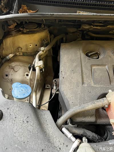

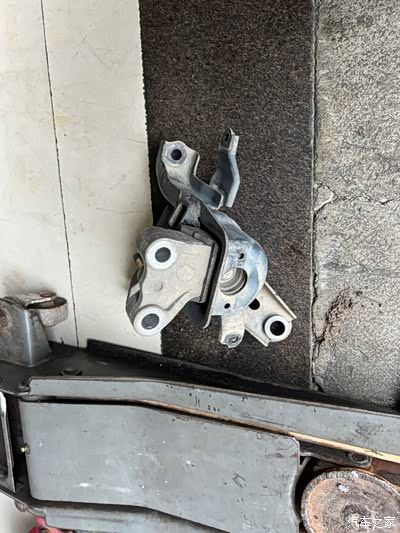

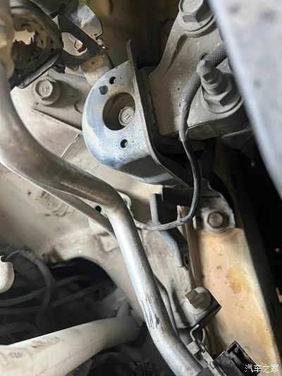

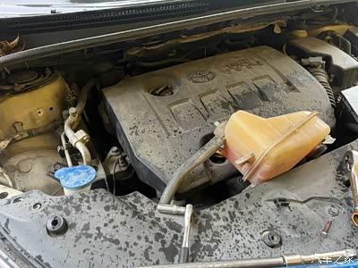

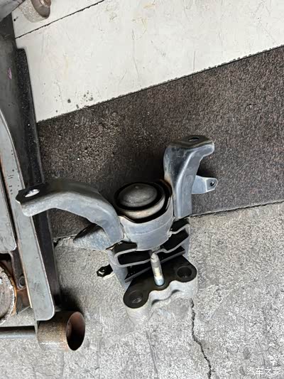

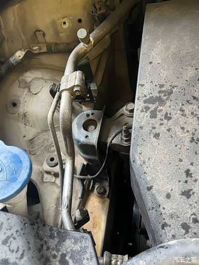

车子放了一个月没开,这两天开了发现车抖得厉害,仪表盘抖得像拖拉机一样,今天出来去朋友那检查一下的时候拍了个视频,听起来没有在现场那样明显,在录像的后段但仍能听到抖动的声音。车子到店里,师傅一看不用试车,就说机脚胶坏了,机脚胶已经塌下去了。机脚胶是右边那个,朋友说换个品牌的吧,质量也有保证,三百多,如果原厂的五百多,果断换品牌的。师傅将机脚胶拆下来了,新的等送过来,先上几个图,这个是拆下坏的机脚胶。
