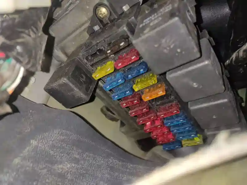

事情是这样的,前几天我舅舅送给我一辆08年的江南奥拓。
我开了一下,到处都叽哩咣啷的。
济南太冷了,电瓶还老是没电。
我前几天准备去开,第一次打火打着了,走了大概二十米,可能是油离配合不好啊还是怎么的,熄火了。然后死活打不着了。叫朋友拖到大修厂了,一查,是电脑版烧了。。。。
大修厂给淘了个拆车件换上后能打火了。
但是,问题来了,我开回来之后,开锅了……大概也就开了三公里吧。开锅的时候电子风扇并不转动。请问这是什么原因。
下面是保险盒的照片和车车的照片和视频。

jimmy771008 关禁闭 已屏蔽
大通G20
可以对照着看一下是不是保险丝烧了
2021-01-12 18:43 回复
jimmy771008 关禁闭 已屏蔽
大通G20
仔细看了下你的第一张图,好像不是烧了,是根本没有保险丝
2021-01-12 18:44 回复
m老六 关禁闭 已屏蔽
修理厂给你换的是长安奥拓车上的电脑版,和江南奥拓的不通用
smilePC 楼主 关禁闭 已屏蔽
m老六 2021/01/12 20:35:11 发表在 4楼
您好老师。感谢你的回复。具体该换哪个类型的电脑板?如果不通用的话,是否只是影响散热风扇的不工作?

乐观的一天 关禁闭 已屏蔽
江南TT
去检查已经风扇继电器触点是否已经松动了,我就被坑过了,当时还是新车
m老六 关禁闭 已屏蔽
你发照片看看你的电脑版型号
