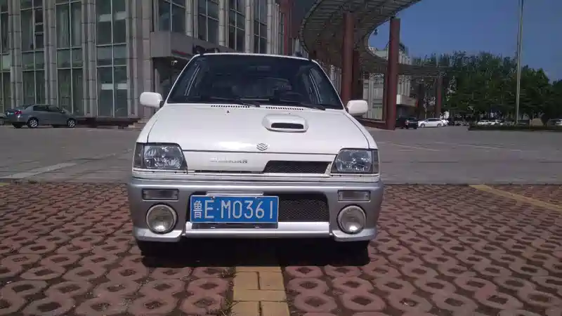

两个大灯全部修复完毕,亮晶晶。
侧颜,下一步准备拆掉轮毂,刹车鼓喷漆修复以及修复轮毂,有谁知道奥拓的轮毂是什么颜色的 ,是水晶白银色吗?快乐王子的轮毂是拉丝轮毂,不知道能不能自己修复。
车拿到手以后,换了奇瑞的10w-40的半合成机油,加了3L,现在还剩下1L,,因为原车主对奥拓车的发动机疏于保养造成发动机内部油泥很多,现在想跑2000km再换一次,把里面的脏东西涮出来,所以想再买两瓶壳牌HX7 1L装的和以前奇瑞的兑着用,不知道可以不可以,求解答。两个大灯已经全部修复完毕,图片奉上。
