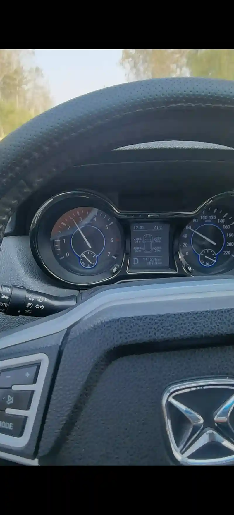

问 踩油门不提速,转速表上升,是变速箱坏了么? 删除 推荐精华 置顶 取消置顶 关闭回复 打开回复 推荐编辑 楼主禁言 移动帖子 重置头像 操作记录 fuvip001 0浏览 · 2021-10-26 23:26 已经发生三次了,车速上不来,转速表超3000转,切换到手动挡,发现,档位在3档,但手动往前推档杆也不加档,踩油门转速往上飙,速度上不来。平时偶尔会出现挂挡撞击声音,踩油门的时候感觉突然后轮有滑动的那种冲击感。 举报 打开汽车之家 阅读体验更好 相关问题 更多 问求大神帮忙! 0回答 问变速箱机脚问题 0回答 问求高手指点 0回答 问求保险盒说明书 0回答 问350的前排点烟器 0回答 问移动电源行车充电 0回答 全部回复 只看楼主 没戴眼镜我听不见 关禁闭 已屏蔽 长安UNI-T 加油转速升高却不提速的原因一般是由于离合器打滑造成的。离合器打滑主要表现为汽车行驶中加速时,车速不能随发动机转速的升高而增加,发动机的动力不能完全传至驱动轮,造成行驶无力,尤其是上坡时最为明显。 2021-10-26 23:27 回复 沙发 屏蔽此人 举报 删除 取消删除 禁言 重置头像 共有条对话 > 婵姐哈哈 关禁闭 已屏蔽 速度提不起来的原因是:1、离合器片磨损严重、离合器压板弹簧损坏都会造成动力不能全部输出;2、变速器没有挂入相应的挡位。转数高速度提不起来的解决方法是:对汽车的离合器和变速器进行检查修理 2021-10-26 23:27 回复 板凳 屏蔽此人 举报 删除 取消删除 禁言 重置头像 共有条对话 > 没有什么想法 关禁闭 已屏蔽 马自达CX-5 感觉汽车踩油门车没劲不提速是因为火花塞损坏和油路堵塞等问题。加油门的最好方法:是平稳的慢加油门才对,需要急加油的时候得多快速踩放油门才能达到提速的最佳效果的。 2021-10-26 23:27 回复 地板 屏蔽此人 举报 删除 取消删除 禁言 重置头像 共有条对话 > 为梦想加油352 关禁闭 已屏蔽 驭胜S350 换变速箱油试试,变速箱复位一下 2021-10-26 23:56 回复 屏蔽此人 举报 删除 取消删除 禁言 重置头像 共有条对话 > lcs999 关禁闭 已屏蔽 如果只是三档有问题就是离合片的问题了,如果起步一、二档都有问题的话就是液力变矩器有问题了 2021-10-27 08:53 回复 屏蔽此人 举报 删除 取消删除 禁言 重置头像 共有条对话 > JerryH章鸣 关禁闭 已屏蔽 1 去4S做变速箱复位,若不能解决,大修变速箱,费用6000+ 2021-10-27 11:31 回复 屏蔽此人 举报 删除 取消删除 禁言 重置头像 共有条对话 > 白爷爷 关禁闭 已屏蔽 驭胜S350 熄火,重启就好了。垃圾车 2021-10-27 11:58 回复 屏蔽此人 举报 删除 取消删除 禁言 重置头像 共有条对话 > motor600CC 关禁闭 已屏蔽 我遇到过 那个叫什么 碳磁阀 你去换一个 就一个圆柱形的小东西 2022-01-23 03:52 回复 屏蔽此人 举报 删除 取消删除 禁言 重置头像 共有条对话 > 注塑机 关禁闭 已屏蔽 有时候开着开着就这样了和你同样的问题,怎么解决的 2022-03-11 23:04 回复 屏蔽此人 举报 删除 取消删除 禁言 重置头像 共有条对话 > 海是岛流尽的泪1 关禁闭 已屏蔽 驭胜S350 我感觉你胎压是不是太低了,我起步都是2.7胎压 2022-03-18 16:17 回复 屏蔽此人 举报 删除 取消删除 禁言 重置头像 共有条对话 > 雨夜浪子 关禁闭 已屏蔽 驭胜S350 电瓶负极拿下来断电一会试试看 2022-03-19 15:22 回复 屏蔽此人 举报 删除 取消删除 禁言 重置头像 共有条对话 > 乌鲁木齐车友8306049 关禁闭 已屏蔽 我车也是!一直找不到问题,你的车最后怎么解决,给我分享一下 2023-06-26 00:32 来自新疆 回复 屏蔽此人 举报 删除 取消删除 禁言 重置头像 共有条对话 > 还想在主楼增加内容?点击续写主楼内容 登录 参与更多互动 发表回复 打开App,查看更多评论 首 页 上一页 下一页 末 页 跳 转 取 消 还想在主楼增加内容?点击续写主楼内容 登录 参与更多互动 系统故障 发表回复 图片最多上传9张 微信好友 微信朋友圈 新浪微博 QQ好友 QQ空间 取消 相关推荐 加载中
