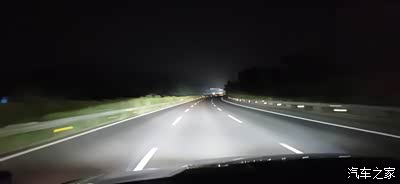

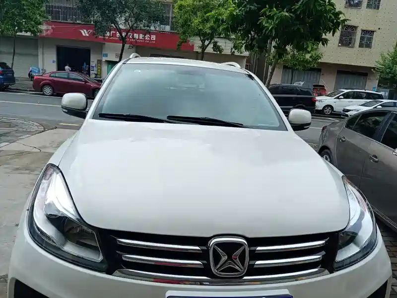

问 请教各位透镜改装 删除 推荐精华 置顶 取消置顶 关闭回复 打开回复 推荐编辑 楼主禁言 移动帖子 重置头像 操作记录 海是岛流尽的泪1 0浏览 · 2021-08-09 21:32 我是13款驭胜,前两天改了3寸氙气灯,改在近光上面,为何我的会出现灯光调不上去,近光铺在地面上切线距离车头最远15米,有没有遇到过这种问题的,指导下。问师傅,说是透镜顶到车灯体了 举报 打开汽车之家 阅读体验更好 相关问题 更多 问柴油大圣点火问题 0回答 问发动机皮带怎么换? 0回答 问求保险盒说明书 0回答 问这车现在还有多少? 0回答 问车门里往外漏胶 0回答 问求高手指点 0回答 全部回复 只看楼主 RW8SR0GC 关禁闭 已屏蔽 驭胜S350 放透镜的空间太小了,我记得我是海拉5的透镜+欧司朗的灯泡+欧司朗的安定器 2021-08-09 22:49 回复 沙发 屏蔽此人 举报 删除 取消删除 禁言 重置头像 共有条对话 > 潜水的螃蟹 关禁闭 已屏蔽 瑞风M2 我的也是 没办法! 2021-08-10 00:08 回复 板凳 屏蔽此人 举报 删除 取消删除 禁言 重置头像 共有条对话 > 驭胜TOD强制四驱 关禁闭 已屏蔽 驭胜S350 我的调过以后就非常好,驾驶室左腿上方一个调光线远近的按钮。 2021-08-10 09:16 回复 地板 屏蔽此人 举报 删除 取消删除 禁言 重置头像 共有条对话 > 寒江独钓趴地虎 关禁闭 已屏蔽 驭胜S350 原车透镜太小,我改的时候,把原车罩切了一部分的,原车灯光上下调节是可以正常使用的 2021-08-10 11:06 回复 屏蔽此人 举报 删除 取消删除 禁言 重置头像 共有条对话 > 宁静致远1827 关禁闭 已屏蔽 改的LED银色装饰罩取了的里面修了点。 2021-08-10 20:52 回复 屏蔽此人 举报 删除 取消删除 禁言 重置头像 共有条对话 > 被爱殖民 关禁闭 已屏蔽 唐新能源 师傅技术不到位吧,我改的透镜很好,原车电动上下调节完美。 2021-08-11 09:05 回复 屏蔽此人 举报 删除 取消删除 禁言 重置头像 共有条对话 > 被爱殖民 关禁闭 已屏蔽 唐新能源 我改的透镜 2021-08-11 11:16 回复 屏蔽此人 举报 删除 取消删除 禁言 重置头像 共有条对话 > 谢流星 关禁闭 已屏蔽 哈弗H9 灯罩修一下就可以 2021-08-11 13:03 回复 屏蔽此人 举报 删除 取消删除 禁言 重置头像 共有条对话 > XTHG 关禁闭 已屏蔽 我的改成四近四远(就是两个3寸LED+激光的双光透镜和两个2.5寸氙气双光透镜) 2021-08-12 22:10 回复 屏蔽此人 举报 删除 取消删除 禁言 重置头像 共有条对话 > XTHG 关禁闭 已屏蔽 2021-08-12 22:11 回复 屏蔽此人 举报 删除 取消删除 禁言 重置头像 共有条对话 > 汽车兵2015 关禁闭 已屏蔽 我的是直接在前牌照下面的中网里加了一个长条远近光射灯。驾驶室内控制 2021-08-17 23:17 回复 屏蔽此人 举报 删除 取消删除 禁言 重置头像 共有条对话 > ayan22cn 关禁闭 已屏蔽 驭胜S350 我的16款,改的海拉五,我记得安装的时候有一个地方可以用螺丝刀调节透镜角度,不知道你的有没有。 2021-08-18 17:27 回复 屏蔽此人 举报 删除 取消删除 禁言 重置头像 共有条对话 > 还想在主楼增加内容?点击续写主楼内容 登录 参与更多互动 发表回复 打开App,查看更多评论 首 页 上一页 下一页 末 页 跳 转 取 消 还想在主楼增加内容?点击续写主楼内容 登录 参与更多互动 系统故障 发表回复 图片最多上传9张 微信好友 微信朋友圈 新浪微博 QQ好友 QQ空间 取消 相关推荐 加载中
