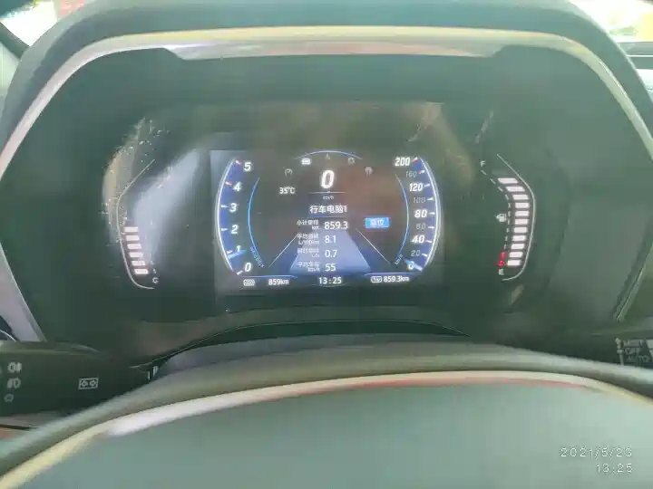

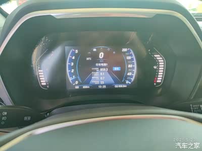

油耗还是可以接受的 大部分是走的高速 给大家参考一下 柴油手动

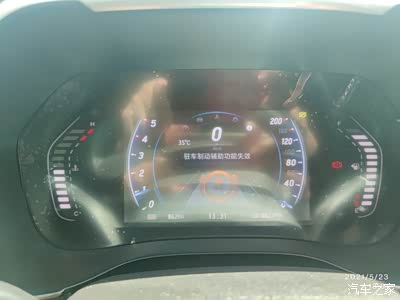

大家帮忙看看,这个驻车制动辅助功能失效是怎么回事?是关闭了自动驻车就会出现么?停车就蹦出来,拉一下或者放一下电子手刹就消失。
车子动力一般般,起步有点肉,还总熄火,可能之前开大排量柴油车习惯了,现在没适应,原来开别的车都是二挡起步,这个车一档起步还总熄火(自动驻车关了)。秒变新手

你这油耗略偏高...我的16款柴油手动两驱,女司机开着跑山区县道,百公里也不到8升啊..

这车离合和别的车不一样。稍微控制不好。容易灭火。开上一段时间就好。

需要磨合一下,为什么2档不能起步?依维柯那种老机头还没驭胜扭矩2档起步都没问题。hao hao jian cha yi xia q
