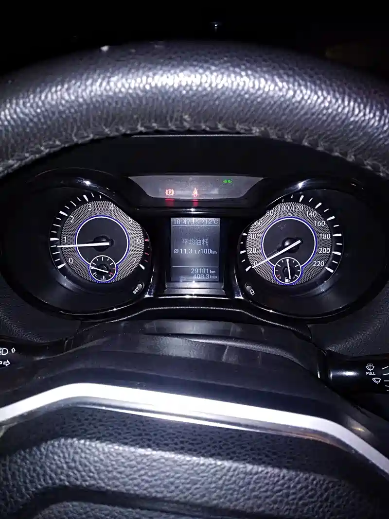

17年手四最低配怠速抖动和柴油机相当了。检查了涨紧轮都是好的,不缺冷却液不缺机油,车子也有劲。以前是偶尔抖一下,这几天发现怠速一直在抖是怎么回事?有没有和我一样的车友?我在想是不是该清积炭了还是机脚胶坏了?车子才跑了29000公里多点。一直都是三桶油的95号,应该不存在油品问题。

dingqingwangpeng 楼主 关禁闭 已屏蔽
刘春宇227 2019/11/29 10:58:02 发表在 8楼
不要太相信三桶油的油品,有时候也会品质不一。你换加油站再试试。
但确实可以的,这箱油天天上下班也才合到11个油的样子,10公里要跑25分钟的时间吧!
