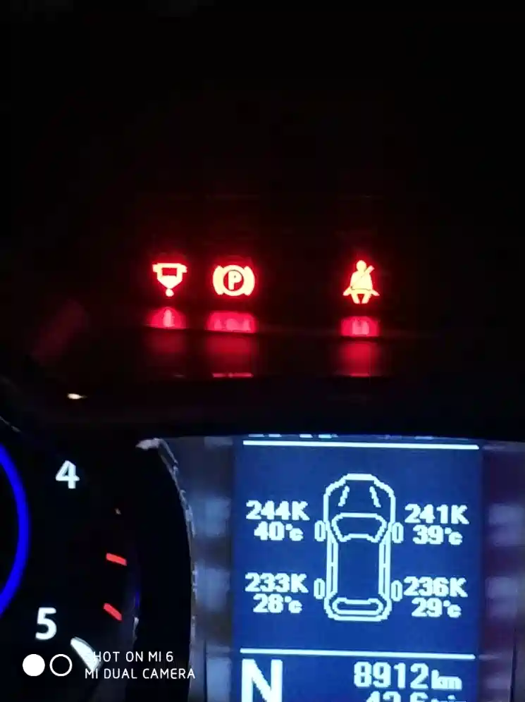

问 这是漏斗状标识是什么故障?求教老司机 删除 推荐精华 置顶 取消置顶 关闭回复 打开回复 推荐编辑 楼主禁言 移动帖子 重置头像 操作记录 小老虎zl 0浏览 · 2018-09-17 10:26 举报 打开汽车之家 阅读体验更好 相关问题 更多 问江铃驭胜350柴油 0回答 问求高手指点 0回答 问钥匙电量低报警 0回答 问变速箱机脚问题 0回答 问电路大神有不有 0回答 问还有多少兄弟有这车 0回答 优质解答 Victor880 关禁闭 已屏蔽 小老虎zl 2018/09/17 12:59:12 发表在 5楼 柴滤怎样排水呢?谢谢!直接换个,新的也就100元以内 2018-09-20 13:01 回复 屏蔽此人 举报 删除 取消删除 禁言 重置头像 共有条对话 > 全部回复 只看楼主 2621916 关禁闭 已屏蔽 哈弗H2s 可能是因为缺机油,或者由于机油黏度衰减造成, 也可能你加的机油品质不好。 应立即更换新的机油 2018-09-17 10:29 回复 沙发 屏蔽此人 举报 删除 取消删除 禁言 重置头像 共有条对话 > lgll7432 关禁闭 已屏蔽 夏朗 柴滤排水? 2018-09-17 10:58 回复 板凳 屏蔽此人 举报 删除 取消删除 禁言 重置头像 共有条对话 > 昆明和尚 关禁闭 已屏蔽 驭胜S350 我记得好像是柴滤排水,不过楼主最好自己查一下手册。 2018-09-17 11:05 回复 地板 屏蔽此人 举报 删除 取消删除 禁言 重置头像 共有条对话 > Victor880 关禁闭 已屏蔽 柴虑排水 2018-09-17 12:27 回复 屏蔽此人 举报 删除 取消删除 禁言 重置头像 共有条对话 > 小老虎zl 楼主 关禁闭 已屏蔽 驭胜S350 Victor880 2018/09/17 12:27:11 发表在 4楼 柴虑排水柴滤怎样排水呢?谢谢! 2018-09-17 12:59 回复 举报 删除 取消删除 禁言 重置头像 共有条对话 > 月神斌 关禁闭 已屏蔽 驭胜S350 柴滤排水标识,前面说机油的麻烦看看各个车机油警报灯标识。柴滤排水需要把柴滤下方的感应器拆掉,拧开排水阀,为了操作方便最好是把柴滤拆掉。你多久没换柴滤了?太久的话直接换掉,一般正规加油站柴油跑两三万很少出现报警 2018-09-17 14:16 回复 屏蔽此人 举报 删除 取消删除 禁言 重置头像 共有条对话 > 月神斌 关禁闭 已屏蔽 驭胜S350 看你里程也不多,去售后让他们操作,弄一手柴油多麻烦 2018-09-17 14:17 回复 屏蔽此人 举报 删除 取消删除 禁言 重置头像 共有条对话 > 小老虎zl 楼主 关禁闭 已屏蔽 驭胜S350 月神斌 2018/09/17 14:16:22 发表在 6楼 柴滤排水标识,前面说机油的麻烦看看各个车机油警报灯标识。柴滤排水需要把柴滤下方的感应器拆掉,拧开排水阀,为了操作方便最好是把柴滤拆掉。你多久没换柴滤了?太久的话直接换掉,一般正规加油站柴油跑两三万很少出现报警我一直加的中石化油,怎么会有水,这个灯昨晚亮过几分钟,不是持续的那种,今天没见亮过。 2018-09-17 16:01 回复 举报 删除 取消删除 禁言 重置头像 共有条对话 > 月神斌 关禁闭 已屏蔽 驭胜S350 小老虎zl 2018/09/17 16:01:37 发表在 8楼 我一直加的中石化油,怎么会有水,这个灯昨晚亮过几分钟,不是持续的那种,今天没见亮过。偶尔一下可以忽略,别太高看两桶油的节操,运油司机一年几万十几万外快哪来的,一车油总量是固定的,少了的他们不可能用油补充吧,了解一下 2018-09-17 16:25 回复 屏蔽此人 举报 删除 取消删除 禁言 重置头像 共有条对话 > 刘小宇宇 关禁闭 已屏蔽 刚开始也是以为机油.最后得出结论柴油滤清器排水 2018-09-18 01:03 回复 屏蔽此人 举报 删除 取消删除 禁言 重置头像 共有条对话 > Victor880 关禁闭 已屏蔽 小老虎zl 2018/09/17 12:59:12 发表在 5楼 柴滤怎样排水呢?谢谢!直接换个,新的也就100元以内 2018-09-20 13:01 回复 屏蔽此人 举报 删除 取消删除 禁言 重置头像 共有条对话 > 小老虎zl 楼主 关禁闭 已屏蔽 驭胜S350 Victor880 2018/09/20 13:01:13 发表在 11楼 直接换个,新的也就100元以内换了,4儿子店149 2018-09-21 13:04 回复 举报 删除 取消删除 禁言 重置头像 共有条对话 > 小大狮 关禁闭 已屏蔽 车上有刺客!把刹车和油路都弄坏了! 2018-09-21 14:55 回复 屏蔽此人 举报 删除 取消删除 禁言 重置头像 共有条对话 > 还想在主楼增加内容?点击续写主楼内容 登录 参与更多互动 发表回复 打开App,查看更多评论 首 页 上一页 下一页 末 页 跳 转 取 消 还想在主楼增加内容?点击续写主楼内容 登录 参与更多互动 系统故障 发表回复 图片最多上传9张 微信好友 微信朋友圈 新浪微博 QQ好友 QQ空间 取消 相关推荐 加载中
