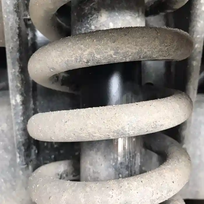

大概六七千公里的时候,每次过地下停车场见识到都能听见左前减震“嘎叽”一声,类似塑料件磨擦发出的声音,二保的时候去让4S检查一下,结果工作人员连轮胎都懒得卸,说是检查一下螺丝是否松动,确实有一颗减震座上的螺丝有点松,拧紧然后让我在观察观察,确实过后几天异响好像也没有了。本以为就这样解决了,半个月后我去给车子做动平衡,当轮胎卸了千斤顶打起来,才看到问题在哪(如图),4S让开过去看看,然后给出的答案是正常的,不漏油不予更换。而且现在13000公里,异响又开始渐渐
出现了,过减速带最明显,请各位看看减震这样摩擦会有安全隐患吗?

    质保期内,4S说减震漏油马上更换,10准备出发西藏,想法是跑了回来去找4S

    会磨穿减震桶造成漏油使减震失去作用,安全隐患到不大

    换kyb吧 原车减震本来就很烂

    换kyb吧 原车减震本来就很烂
    换了影响车辆质保不?

    如果没记错避震器防尘罩是塑料材质的,不会存在你说的磨穿的情况。在有你所描述的嘎吱声试一试摆着踏板晃悠车身看能不能听到。如果能听到很明显的嘎吱声随车身上下起伏响,那去4S拆避震索赔塔顶吧
