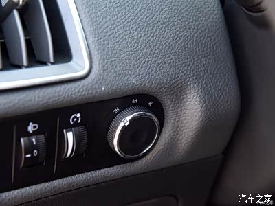

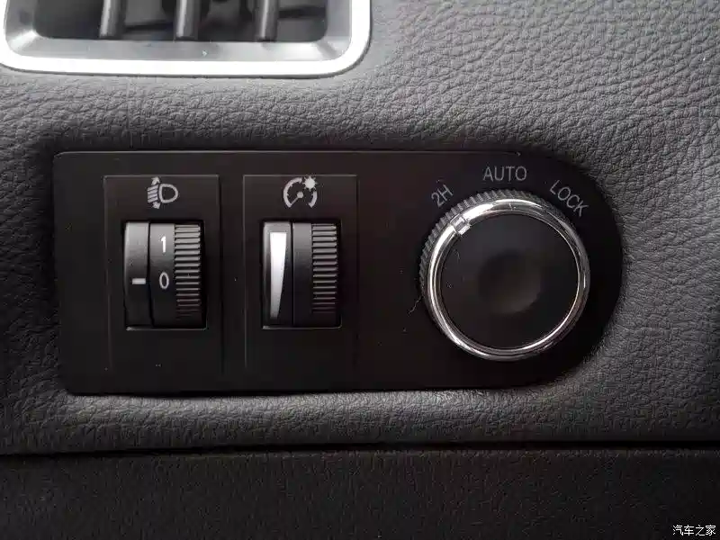

这个锁是锁中差还是锁后桥?

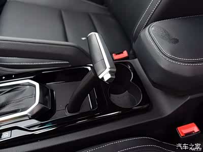

你这第一张图片是自动挡四驱车型,2H-AUTO-LOCK,其中,LOCK这个模式可理解为“锁死”中差,其实并不能绝对意义上的完全锁死,属于多片离合式,超越极限就会“打滑”,16款以后的自动挡车型顶配有后桥差速锁,是伊顿差速锁,无需开关控制,但是没有4L;第二张图片是手刹;第三张图片是手动挡四驱车型,2H-4H-4L,没有中差,所以也无需中锁,只要旋钮调节到4H(高四)或者4L(低四)状态,前后桥各50%扭矩分配 硬连接,不过,手动挡四驱车型没有后桥差速锁。

这是手刹吗,像飞机操纵杆一样。

详解里说了这个是二驱 四驱 自动锁定
正版云飞扬 关禁闭 已屏蔽
自动的四驱是适时四驱,用中央多片离合,LOCK是强制锁定四驱模式,效果类似中央差速锁。
手动的四驱是硬连接,四驱模式前后轴就是硬同步,根本不需要锁。

是手刹,不是起飞,但这手刹实在不好用

手动四驱可以加装差速锁

自动档没有低四,只有自动四驱和锁定四驱可选,顶配带后锁,是自动介入的,不可手动预锁
