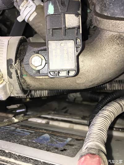

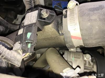

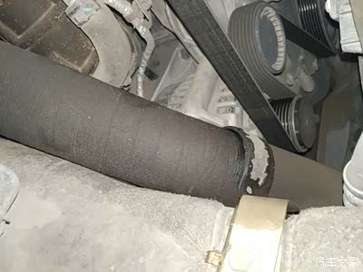

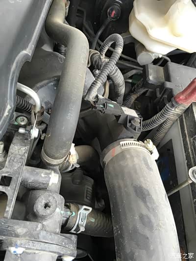

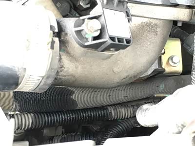

今天打开机舱盖清理下内部灰尘,无意中发现发动机上有好多小点点的东西,像是油渍,但是发动机并无漏油现象。中冷管外部(靠近电瓶那根)有油渍,而且电瓶上和发动机上护盖都有明显污渍。擦赶紧再跑,又出来一些,去维修厂,他们说有可能是防冻液漏了,4S说如果防冻液漏出来应该是红色,但是纸上擦出来的颜色像是机油的颜色。说实话我也是醉了,真心不知道是什么问题。谁遇到过的?帮忙解决下!

油看上去是喷出来的吧? 查真空泵

把加机油的盖子拧紧了试试看!

检查中冷管是否有砂眼,造成渗油。

确实是这样!我车上也很多,以我的经验看应该是增压器漏机油!唉!我车才2个多月呀!!唉!不知道怎么回事

我的是空滤那边渗油,楼主怎么解决的。

空滤那边我也有,我换了卡箍,并在接头处打了胶,现在好了。

有的才发现,4s说是油气,准备改直排。

没扭紧,我换了猴子管。快一年 突然也是发现有油  意检查 螺丝松了 紧下就好了。
