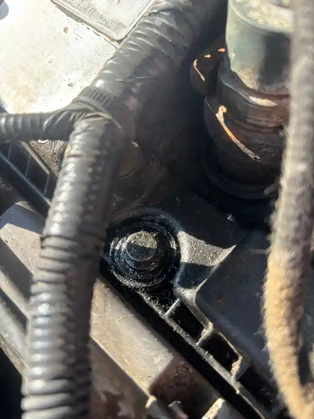

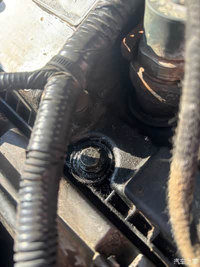

螺栓油封是不是该换了?

是的,通过照片来看的话,我们这个车辆的气门盖固定螺丝密封垫片密封圈已经出现了老化收缩,
导致机油渗漏的问题出现,解决问题的话,我们可以把这个气门盖拆下来,然后更换一下这个密封垫片,解决漏油问题。
维修费用价格参考费用在100块钱到130块钱的费用

    图片中这个螺栓刚才看错了,不好意思。这个位置直接把螺丝拆下来,然后在螺丝位置涂抹一些专用的密封胶,重新做一下安装就可以。涂抹密封胶安装之后,还是出现渗漏机油,这个是需要拆卸气门室盖,更换气门室盖垫。
