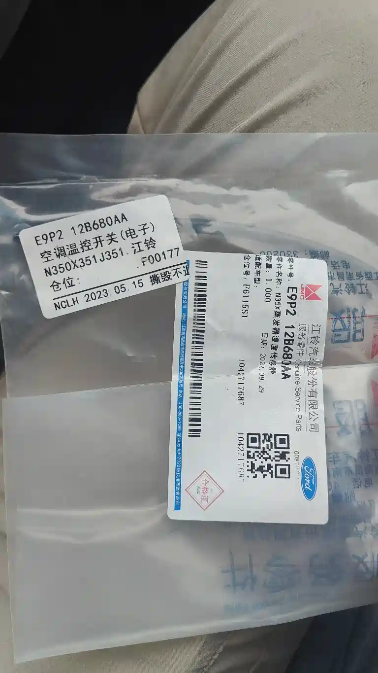

问 驭胜350空调蒸发箱温控开关怎么更换? 删除 推荐精华 置顶 取消置顶 关闭回复 打开回复 推荐编辑 楼主禁言 移动帖子 重置头像 操作记录 赵老师309 0浏览 · 2023-07-18 16:55· 发布于安徽 空调蒸发箱温控开关需要拆中控台吗 谁知道怎么快速更换 举报 打开汽车之家 阅读体验更好 相关问题 更多 问还有多少兄弟有这车 0回答 问驭胜打火启动时间稍长 0回答 问通电检测后有电流声 0回答 问变速箱机脚问题 0回答 问电瓶漏电的问题 0回答 问前轮刹车异响 0回答 全部回复 只看楼主 驭胜专修 关禁闭 已屏蔽 打洞换 正常拆装得差不多一天了 2023-07-18 23:00 来自河南 回复 沙发 屏蔽此人 举报 删除 取消删除 禁言 重置头像 共有条对话 > 低四开锁 关禁闭 已屏蔽 驭胜S350 手套箱拆了有空间作业 2023-07-19 09:21 来自上海 回复 板凳 屏蔽此人 举报 删除 取消删除 禁言 重置头像 共有条对话 > cc58148 关禁闭 已屏蔽 副驾左下脚上来有30cm处,找到这个温感器,逆时针扭半圈就可以拉出来了,装反之 2023-07-26 18:02 来自广西 回复 地板 屏蔽此人 举报 删除 取消删除 禁言 重置头像 共有条对话 > lcs999 关禁闭 已屏蔽 线路问题吧?! 2023-08-02 09:32 来自四川 回复 屏蔽此人 举报 删除 取消删除 禁言 重置头像 共有条对话 > 暮野飞鸿 关禁闭 已屏蔽 驭胜S350 我的驭胜干燥瓶就堵了 2024-08-12 00:38 来自 回复 屏蔽此人 举报 删除 取消删除 禁言 重置头像 共有条对话 > 还想在主楼增加内容?点击续写主楼内容 登录 参与更多互动 发表回复 打开App,查看更多评论 首 页 上一页 下一页 末 页 跳 转 取 消 还想在主楼增加内容?点击续写主楼内容 登录 参与更多互动 系统故障 发表回复 图片最多上传9张 微信好友 微信朋友圈 新浪微博 QQ好友 QQ空间 取消 相关推荐 加载中
