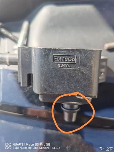

wangning5009 关禁闭 已屏蔽
把点火器拆下来,拔下前边的点火帽,检查点火线圈里边的触点,我的车就是深踩油门一冲一冲,结果是4缸里边的触点不知什么原因锈蚀了导电不好
