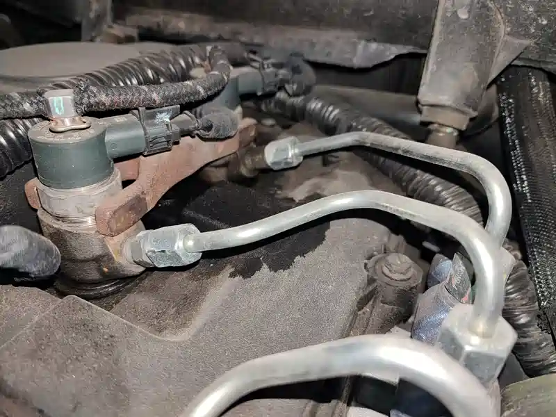

柴油2.4T发动机如图位置,喷嘴压块螺丝处渗机油,是怎么回事?不处理问题大不?
问题大吗?

这个如果发现的话,最好还是继续去弄一下,如果不同的话慢慢渗,有可能会越来越严重。前期修可能价格也便宜。,

这个位置出现渗油的情况不太多,但是你最好还是把它重视起来,有时间的话去修理店,维修一下

看油封吧 我的出现过一次

要么是油封,要么是高压油管螺丝接头,搞一下就好了

问题是不大,不过换油封最好,论坛上有人发过尺寸,不需要原装的。自己动手都可以,注意东西不要掉机盖里去就好了。
顺便拆了喷油嘴清洗一下。换了油封,发动机表面干净,自己也舒服,万一要出手,卖相也好点吧。

换油封,论坛有人发过通用尺寸油封,  才二十来块钱,找个修理厂换,十分钟。

我的一样,没什么,换个油封就可以。我的是喷嘴油封渗油。在马云家买好了总共就20块左右,还没有换。千万不要去相信什么原厂的,一套6百多
