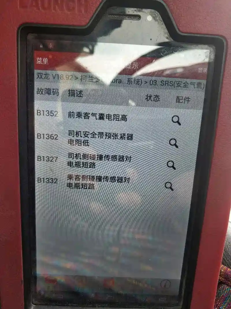

问 看我的故障码是什么意思 怎么解决 删除 推荐精华 置顶 取消置顶 关闭回复 打开回复 推荐编辑 楼主禁言 移动帖子 重置头像 操作记录 kent263328 0浏览 · 2019-09-04 17:16 气囊灯亮 已换气囊游丝 还在亮 故障码这四个 有没有大虾给解读一下 举报 打开汽车之家 阅读体验更好 相关问题 更多 问柯兰多汽油版防盗模块 0回答 问柯兰多水温异常 0回答 问节温器 0回答 问变速箱重力换油 0回答 问柯兰多涨紧器响… 0回答 问14年2.0柯兰多 0回答 全部回复 只看楼主 问答人工2 关禁闭 已屏蔽 这个还得去4S店研究下。 2019-09-04 17:16 回复 沙发 屏蔽此人 举报 删除 取消删除 禁言 重置头像 共有条对话 > 红河浪花 关禁闭 已屏蔽 我2013款汽油,气囊灯已亮了,坐等解决,。我一直不怎么相信气囊的安全性,起反作用的案例很多 2019-09-04 21:05 回复 板凳 屏蔽此人 举报 删除 取消删除 禁言 重置头像 共有条对话 > 怕修 关禁闭 已屏蔽 柯兰多 能进行车电脑有故障代码了修理厂还不知道怎么弄? 2019-09-05 16:47 回复 地板 屏蔽此人 举报 删除 取消删除 禁言 重置头像 共有条对话 > 海底公爵 关禁闭 已屏蔽 柯兰多 红河浪花 2019/09/04 21:05:24 发表在 板凳 我2013款汽油,气囊灯已亮了,坐等解决,。我一直不怎么相信气囊的安全性,起反作用的案例很多如果打方向盘有电线剐蹭的声音,基本就是要换气囊游丝。 2019-09-05 18:18 回复 屏蔽此人 举报 删除 取消删除 禁言 重置头像 共有条对话 > 新一1999 关禁闭 已屏蔽 这是柯兰多的通病啊! 2019-09-12 15:36 回复 屏蔽此人 举报 删除 取消删除 禁言 重置头像 共有条对话 > fsclub 关禁闭 已屏蔽 柯兰多 检查前两座安全带下开关有插头,重新插一下然后消码 2019-09-16 21:44 回复 屏蔽此人 举报 删除 取消删除 禁言 重置头像 共有条对话 > 灬浮休灬 关禁闭 已屏蔽 柯兰多 海底公爵 2019/09/05 18:18:01 发表在 4楼 如果打方向盘有电线剐蹭的声音,基本就是要换气囊游丝。也非绝对,18年初我车左打方向有撕拉撕拉轻微金属丝声音,没有报任何故障灯,到4S拆了方向盘要换游丝,结果拿来配件看只有14款以后用的,没法又给旧游丝装上了,但两年来再未出现打方向撕拉撕拉声音 2019-09-17 22:20 回复 屏蔽此人 举报 删除 取消删除 禁言 重置头像 共有条对话 > 万通555 关禁闭 已屏蔽 护卫舰07 我车气囊也亮。不管了 2019-11-01 20:28 回复 屏蔽此人 举报 删除 取消删除 禁言 重置头像 共有条对话 > yi部你未看过的电影 关禁闭 已屏蔽 哈弗H6 前段时间我也遇到,问题已经解决。右前侧有跟黄色的线找到连接点重新插上就可以了。 2019-12-07 20:24 回复 屏蔽此人 举报 删除 取消删除 禁言 重置头像 共有条对话 > yi部你未看过的电影 关禁闭 已屏蔽 哈弗H6 yi部你未看过的电影 2019/12/07 20:24:59 发表在 9楼 前段时间我也遇到,问题已经解决。右前侧有跟黄色的线找到连接点重新插上就可以了。再不然找个维修电气的叫他帮你看看费用200以内。其实自己动手最好。 2019-12-07 20:26 回复 屏蔽此人 举报 删除 取消删除 禁言 重置头像 共有条对话 > yi部你未看过的电影 关禁闭 已屏蔽 哈弗H6 每个机器检查出来的故障代码都不一样。 2019-12-07 20:28 回复 屏蔽此人 举报 删除 取消删除 禁言 重置头像 共有条对话 > 还想在主楼增加内容?点击续写主楼内容 登录 参与更多互动 发表回复 打开App,查看更多评论 首 页 上一页 下一页 末 页 跳 转 取 消 还想在主楼增加内容?点击续写主楼内容 登录 参与更多互动 系统故障 发表回复 图片最多上传9张 微信好友 微信朋友圈 新浪微博 QQ好友 QQ空间 取消 相关推荐 加载中
