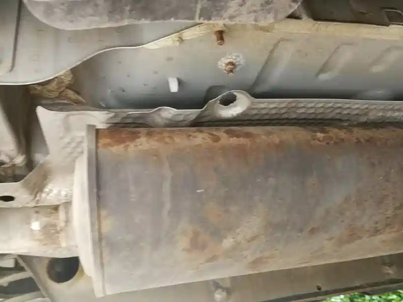

问 隔热板烂掉了,有一样情况的吗? 删除 推荐精华 置顶 取消置顶 关闭回复 打开回复 推荐编辑 楼主禁言 移动帖子 重置头像 操作记录 Gary0521 0浏览 · 2018-06-20 16:07 14年的柯兰多,开了四年,最近觉得有异响,结果一看发现排气管上的隔热板螺丝孔烂掉了,过减速带就滋滋作响,有朋友换过吗?配件得多少钱?太贵我就不换了,自己开孔安上得了?? 举报 打开汽车之家 阅读体验更好 相关问题 更多 问14年2.0柯兰多 0回答 问求解,13柯兰多汽油 0回答 问问大家 0回答 问请教其他车主 0回答 问变速箱重力换油 0回答 问柯兰多涨紧器响… 0回答 全部回复 只看楼主 草莓白巧克力 关禁闭 已屏蔽 阿特兹 可以换掉的啊。当时没有做底盘装甲的吗。如果做了底盘装甲的话应该是不会烂的啊。 2018-06-20 16:13 回复 沙发 屏蔽此人 举报 删除 取消删除 禁言 重置头像 共有条对话 > Gary0521 楼主 关禁闭 已屏蔽 Bruce_Cheng 2018/06/20 16:13:37 发表在 沙发 可以换掉的啊。当时没有做底盘装甲的吗。如果做了底盘装甲的话应该是不会烂的啊。嗯 当时没做,④s店告诉我有,就没做防腐,大骗子啊 2018-06-20 16:34 回复 板凳 举报 删除 取消删除 禁言 重置头像 共有条对话 > 瘦身的胖纸 关禁闭 已屏蔽 腾势X 我的也烂了,我找了个大点的垫片,又给上回去了。我也想买一个,不知道去那买。曾经想过把这个去掉,买点隔热棉贴上去,不知道行不行求高手帮忙啊 2018-06-20 18:54 回复 地板 屏蔽此人 举报 删除 取消删除 禁言 重置头像 共有条对话 > 流星时空 关禁闭 已屏蔽 柯兰多 海边的盐风侵蚀厉害 2018-06-21 10:28 回复 屏蔽此人 举报 删除 取消删除 禁言 重置头像 共有条对话 > Gary0521 楼主 关禁闭 已屏蔽 wujunliang2013 2018/06/20 18:54:50 发表在 地板 我的也烂了,我找了个大点的垫片,又给上回去了。我也想买一个,不知道去那买。曾经想过把这个去掉,买点隔热棉贴上去,不知道行不行求高手帮忙啊我问四儿子店了,没有现货,换个板二百多块加工时费啥的 2018-06-22 14:48 回复 举报 删除 取消删除 禁言 重置头像 共有条对话 > 笨笨柯银汽 关禁闭 已屏蔽 马云家有卖那种一张的隔热板!来张自己加工下装上不就好了! 2018-06-23 10:16 回复 屏蔽此人 举报 删除 取消删除 禁言 重置头像 共有条对话 > morfan 关禁闭 已屏蔽 到五金修理店剪一块铝板放就可以了。几十块钱。。。你那里什么环境呀,四年就这样朽了。 2018-06-29 20:58 回复 屏蔽此人 举报 删除 取消删除 禁言 重置头像 共有条对话 > 还想在主楼增加内容?点击续写主楼内容 登录 参与更多互动 发表回复 打开App,查看更多评论 首 页 上一页 下一页 末 页 跳 转 取 消 还想在主楼增加内容?点击续写主楼内容 登录 参与更多互动 系统故障 发表回复 图片最多上传9张 微信好友 微信朋友圈 新浪微博 QQ好友 QQ空间 取消 相关推荐 加载中
