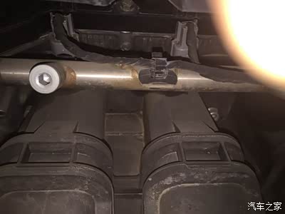

帮我看看这个漏油好不好弄?

4S说不要紧,这个真的不要紧吗?1万8千公里了。

这是哪里出现漏油,重点搞哪里?

恭喜你买到了正宗进口柯兰多了。可以联系一下四儿子,更换喷油嘴垫圈(黑色),如果还漏就只有更换进气支管垫子了(橘红色)

什么都别换,我换过没有用。就那样渗的是进气道的机油蒸汽,不要管了,没事。

中华田园虎 2017/04/03 11:02:28 发表在 板凳
换的话伤不伤发动机

郑鑫gg 2017/04/03 10:20:25 发表在 主楼
不用管 不影响 先洗洗看还漏不漏 越弄越麻烦 不管党飘过

我的也渗没事,不用管就当没看到。

搞了还会有

老头开车2013 2017/04/03 19:03:24 发表在 地板
正解

一年洗一次发动机仓,癌症冶不好

quickcb 2017/04/05 10:01:50 发表在 9楼
一年洗一次发动机仓,癌症冶不好
这个漏油不搞发动机会不会容易故障出现?

不需要管他,没事

我换过4次!现在没有了!
建议用化油器清洗剂清洗一下,然后观察。有的清洗两次就没有了。有的清洗后还是渗的多可换下!

不要管,照常开就是了。

换过照样渗油
,别理,这都不是事。只要不是缺火换缸盖。

别瞎折腾……真的没事,没有一丁点影响的。就是这个论坛一直有这个怪风气,个个都得强迫症一样,个个都关注那点渗油……搞到人心惶惶。不要管他,每一万公里定时保养,加95油,随便开。

只要别着火就行
一年洗一次发动机仓,癌症冶不好
是牛皮癣,不是癌症

没嘛大事儿
看了其他车友情况,换了也渗
我就一直没管,每半年用除油剂清洗下
莫名其妙的是,2016年一整年都没有渗漏

跟我的一模一样的问题,同一个地方漏油
