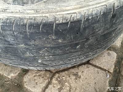

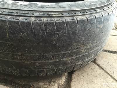

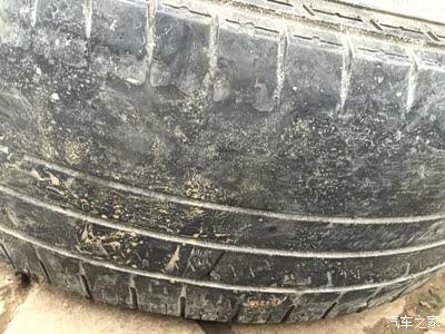

车是2013款柯兰多,车左侧后轮有往里偏的现象,现在目前吃胎的情况很严重,请教大家这是哪里出了故障,是下摆臂变形还是什么情况???

定不回来,侧后轮往里面侧,偏着呢,也磨后轮

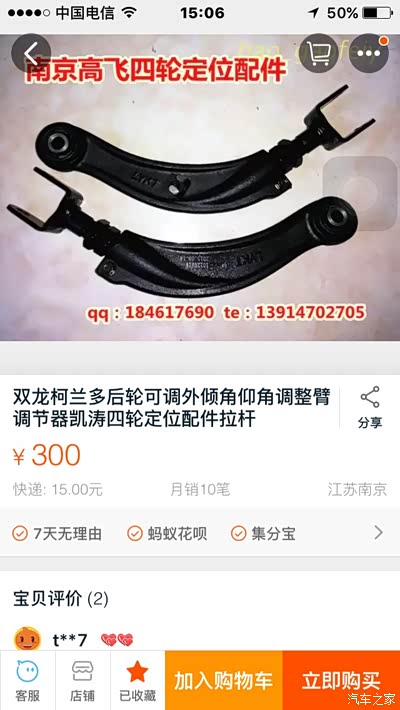

dopod4550 关禁闭 已屏蔽
柯兰多
云南省红河 2016/01/03 22:59:26 发表在 14楼
我的也是后轮吃胎
换这个试试
红河哈尼族彝族自治州车友6448096 关禁闭 已屏蔽
柯兰多
dopod4550 2016/01/04 06:39:30 发表在 15楼
换这个试试
不知道有没有作用
