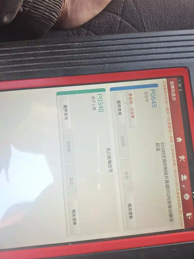

有几个故障码,车友们帮看下那里原问题

表现为怠速不稳,忽高忽低,总体忽低的时候占8层,行驶时有时息火,一般都是转直角弯的时候息火,偶尔直行息火也是过颠簸路段时息火,息火后必须要关钥匙门在开才能打着车,息火时不关钥匙门直接打车打不着车,这个毛病困扰很长时间了,到修理厂找了不少回也找不到问题,无奈只能求助下车友,希望车友们帮帮忙。

汽车异常熄火:(1)电器线路引发的断火断油等;(2)喷油嘴堵塞造成不喷油;(3)点火线圈烧毁分电器烧毁;(4)电子油泵故障;(5)油路堵塞供油不畅;(6)发动机长期造成的磨损;(7)皮带断裂;(9)发动机内部个别部件异常或损坏;(10)水温异常;(11)散热电子扇本身故障;(12)发动机外部部件的损坏断裂等。

这个应该是偶发性的故障,可以给他去消码处理一下之后,再看看整体的效果怎么样。

这个故障出现,必须首先考虑汽油的质量是否存着问题,质量有问题就是这个表现,建议高标号汽油加跑跑,半箱不好再找其它原因。

换ecu
