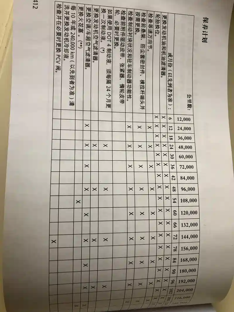

问 保养手册建议火花塞10万一换? 删除 推荐精华 置顶 取消置顶 关闭回复 打开回复 推荐编辑 楼主禁言 移动帖子 重置头像 操作记录 小白吉 0浏览 · 2019-12-05 15:29 会不会太长了点呀。17汽油款 举报 打开汽车之家 阅读体验更好 相关问题 更多 问谁的大捷龙是这样的? 0回答 问防冻液丢失严重 0回答 问大捷龙空调不制冷 0回答 问北京大捷龙售后 0回答 问有人要出售吗云南 0回答 全部回复 只看楼主 小白吉 楼主 关禁闭 已屏蔽 奔驰M级 另外求组织!北京的 2019-12-05 15:29 回复 沙发 举报 删除 取消删除 禁言 重置头像 共有条对话 > SHP雪狮 关禁闭 已屏蔽 标致307 普通火花塞建议每3万公里更换,长效火花塞根据状况6-9万公里更换,注意热值必须与自己发动机要求相符。装车前确认火花塞电极间隙是否合乎要求。 2019-12-05 15:29 回复 板凳 屏蔽此人 举报 删除 取消删除 禁言 重置头像 共有条对话 > 缘份天堂88 关禁闭 已屏蔽 你按厂家的要求来不会有任何问题的,我是用的铱金的火花塞的,所以十万没问题。 2019-12-05 15:30 回复 地板 屏蔽此人 举报 删除 取消删除 禁言 重置头像 共有条对话 > 你的酒馆只收我大洋 关禁闭 已屏蔽 通常情况下,普通铜芯火花塞的使用寿命是30000公里,而贵金属材质火花塞(铂金、铱金)的使用寿命是60000~90000公里,不同车型厂商所规定的保养周期不完全一样,具体更换周期以厂商要求为准。 2019-12-05 15:30 回复 屏蔽此人 举报 删除 取消删除 禁言 重置头像 共有条对话 > 阿胖多eric 关禁闭 已屏蔽 本田XR-V 一般情况下,只要没有出现点火困难、油耗升高、怠速抖动等情况,都是没有必要考虑更换火花塞的。 2019-12-05 15:30 回复 屏蔽此人 举报 删除 取消删除 禁言 重置头像 共有条对话 > 北境1988 关禁闭 已屏蔽 马自达CX-4 保养手册只是一种建议,但具体的还得看你的用车情况了,用车习惯和用车环境是直接决定你的车况的 2019-12-05 15:34 回复 屏蔽此人 举报 删除 取消删除 禁言 重置头像 共有条对话 > 扬华夏之威 关禁闭 已屏蔽 凯迪拉克ATS-L 自己觉得差不多了也可以换。随时可以换 2019-12-05 15:34 回复 屏蔽此人 举报 删除 取消删除 禁言 重置头像 共有条对话 > 雨中纸鹤123 关禁闭 已屏蔽 威朗 这个你可以自己使用过程中看法,如果打火不容易的话,说明火花塞不行的话,你可以提前换的 2019-12-05 15:48 回复 屏蔽此人 举报 删除 取消删除 禁言 重置头像 共有条对话 > supra2019 关禁闭 已屏蔽 那9AT自动变速箱油呢?怎么手册没说明? 2020-03-11 23:34 回复 屏蔽此人 举报 删除 取消删除 禁言 重置头像 共有条对话 > 还想在主楼增加内容?点击续写主楼内容 登录 参与更多互动 发表回复 打开App,查看更多评论 首 页 上一页 下一页 末 页 跳 转 取 消 还想在主楼增加内容?点击续写主楼内容 登录 参与更多互动 系统故障 发表回复 图片最多上传9张 微信好友 微信朋友圈 新浪微博 QQ好友 QQ空间 取消 相关推荐 加载中
