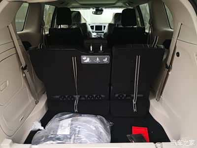

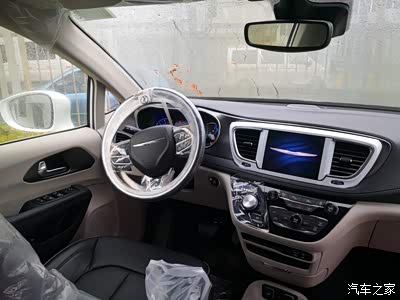

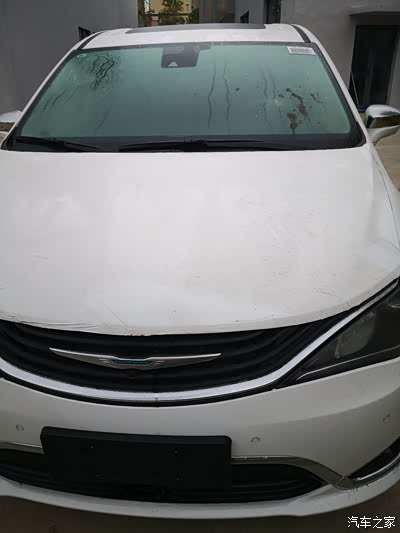

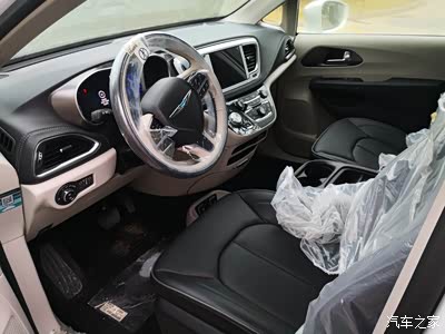

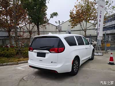

提车了2019年6月的车,很新
牌照继续等
