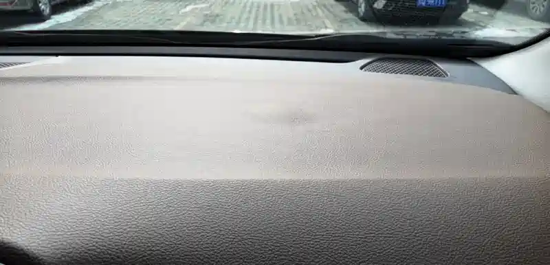

问 大家有遇到这个问题吗 删除 推荐精华 置顶 取消置顶 关闭回复 打开回复 推荐编辑 楼主禁言 移动帖子 重置头像 操作记录 北京车友7275977 0浏览 · 2019-03-07 21:08 提车时没注意 回家发现副驾这里鼓包了 大伙有遇到这种情况的吗 举报 打开汽车之家 阅读体验更好 相关问题 更多 问北京大捷龙售后 0回答 问有人要出售吗云南 0回答 问谁的大捷龙是这样的? 0回答 问防冻液丢失严重 0回答 全部回复 只看楼主 摩登灵魂 关禁闭 已屏蔽 长城C50 新车呀,那得找它们索赔去,要是说开了几年的车子,有这种情况也是正常的。 2019-03-07 21:11 回复 沙发 屏蔽此人 举报 删除 取消删除 禁言 重置头像 共有条对话 > 北京车友7275977 楼主 关禁闭 已屏蔽 摩登灵魂 2019/03/07 21:11:01 发表在 沙发 新车呀,那得找它们索赔去,要是说开了几年的车子,有这种情况也是正常的。索赔登记了 说得拆中控 整个全都得拆 而且说配件如果国内有存货还好 没有等的时间更长了 有点纠结 可那地方太碍眼了 2019-03-07 21:15 回复 板凳 举报 删除 取消删除 禁言 重置头像 共有条对话 > 雨无痕2014 关禁闭 已屏蔽 帝豪 从照上看有一点起,新车还是建议楼主直接去找售后,应该能处理的。 2019-03-07 21:17 回复 地板 屏蔽此人 举报 删除 取消删除 禁言 重置头像 共有条对话 > 北京车友7275977 楼主 关禁闭 已屏蔽 雨无痕2014 2019/03/07 21:17:04 发表在 地板 从照上看有一点起,新车还是建议楼主直接去找售后,应该能处理的。走索赔了 新车就拆中控 哎 2019-03-08 12:56 回复 举报 删除 取消删除 禁言 重置头像 共有条对话 > feixueyinhu 关禁闭 已屏蔽 直接走索赔。应该是装配工艺的问题,脱胶,蒙皮里的气泡没有抹除。 2019-03-13 15:09 回复 屏蔽此人 举报 删除 取消删除 禁言 重置头像 共有条对话 > 小霏霏霏 关禁闭 已屏蔽 哈哈哈哈真龙这个换了中控还是会起鼓,设计制造的问题,我们大部分都是扎个孔放气。。。 2019-06-13 23:51 回复 屏蔽此人 举报 删除 取消删除 禁言 重置头像 共有条对话 > 北京车友7275977 楼主 关禁闭 已屏蔽 小霏霏霏 2019/06/13 23:51:16 发表在 6楼 哈哈哈哈真龙这个换了中控还是会起鼓,设计制造的问题,我们大部分都是扎个孔放气。。。额 已经换完了 拆装痕迹很明显 松松垮垮的 路不平有异响 哎 还不如不换 2019-06-14 07:12 回复 举报 删除 取消删除 禁言 重置头像 共有条对话 > 小霏霏霏 关禁闭 已屏蔽 摇号中彩 2019/06/14 07:12:59 发表在 7楼 额 已经换完了 拆装痕迹很明显 松松垮垮的 路不平有异响 哎 还不如不换私信你了,收到wx号没? 2019-06-14 07:27 回复 屏蔽此人 举报 删除 取消删除 禁言 重置头像 共有条对话 > 北京车友7275977 楼主 关禁闭 已屏蔽 小霏霏霏 2019/06/14 07:27:24 发表在 8楼 私信你了,收到wx号没?没收到 我给你发了 收到没 2019-06-14 19:32 回复 举报 删除 取消删除 禁言 重置头像 共有条对话 > 小霏霏霏 关禁闭 已屏蔽 你发的也被屏蔽了。。。。 2019-06-14 23:36 回复 屏蔽此人 举报 删除 取消删除 禁言 重置头像 共有条对话 > gydlg79 关禁闭 已屏蔽 夏朗 摇号中彩 2019/06/14 07:12:59 发表在 7楼 额 已经换完了 拆装痕迹很明显 松松垮垮的 路不平有异响 哎 还不如不换国内工人装配工艺太粗糙,你应该要求重新装配,直到没有异响 2019-06-15 22:33 回复 屏蔽此人 举报 删除 取消删除 禁言 重置头像 共有条对话 > wutao9639 关禁闭 已屏蔽 我的也鼓包 已经换了 2019-08-29 23:37 回复 屏蔽此人 举报 删除 取消删除 禁言 重置头像 共有条对话 > wutao9639 关禁闭 已屏蔽 我的也鼓包 还是两个包 建议换了 扎孔放气以后就不能换了 再鼓包再放气 弄的都是孔 2019-08-29 23:42 回复 屏蔽此人 举报 删除 取消删除 禁言 重置头像 共有条对话 > 还想在主楼增加内容?点击续写主楼内容 登录 参与更多互动 发表回复 打开App,查看更多评论 首 页 上一页 下一页 末 页 跳 转 取 消 还想在主楼增加内容?点击续写主楼内容 登录 参与更多互动 系统故障 发表回复 图片最多上传9张 微信好友 微信朋友圈 新浪微博 QQ好友 QQ空间 取消 相关推荐 加载中
