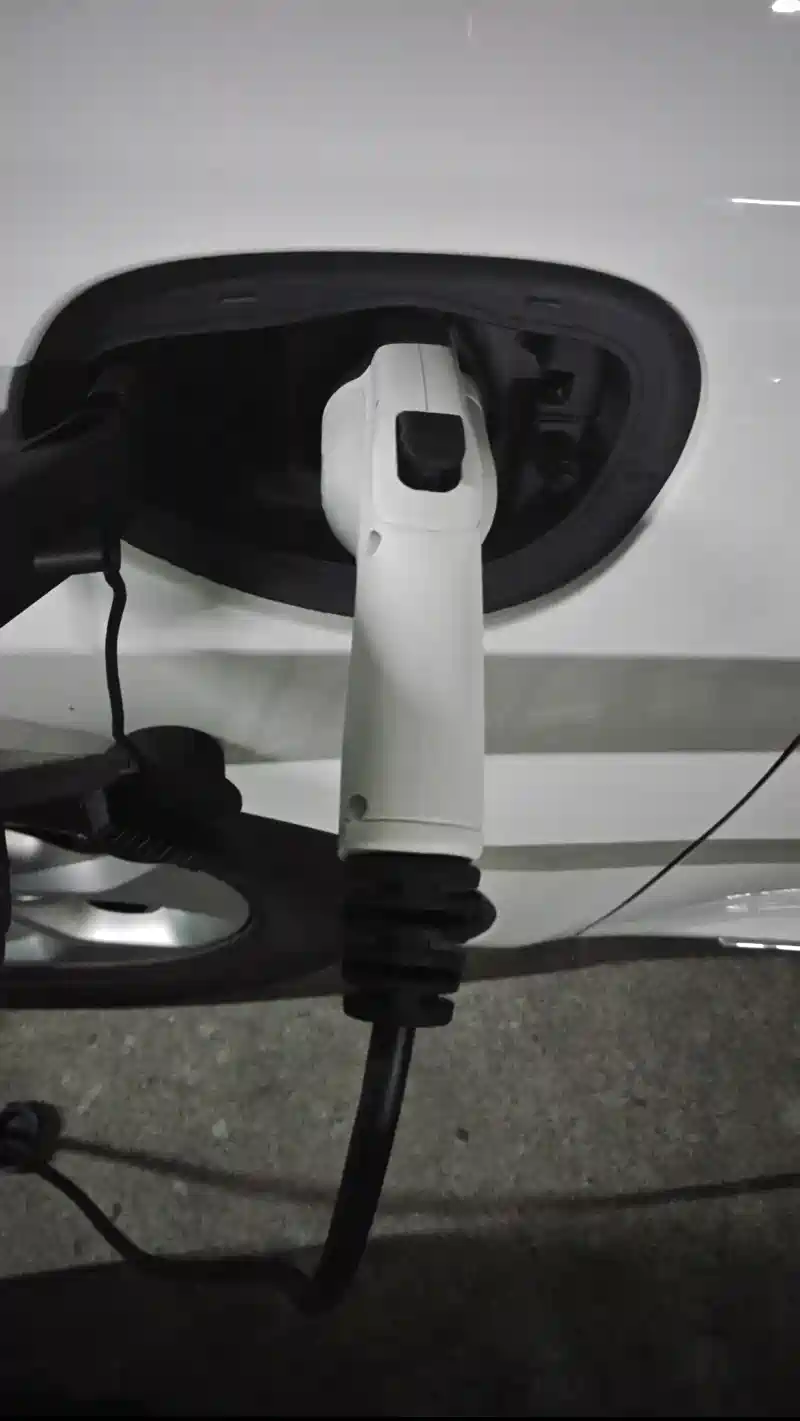

问 求助,在线等,懂的教一下 删除 推荐精华 置顶 取消置顶 关闭回复 打开回复 推荐编辑 楼主禁言 移动帖子 重置头像 操作记录 茂名车友8741212 0浏览 · 2018-06-12 12:41 怎么拔下充电器,按压手把上方开关取不下,在线等,朋友的车 举报 打开汽车之家 阅读体验更好 相关问题 更多 问北京大捷龙售后 0回答 问有人要出售吗云南 0回答 问谁的大捷龙是这样的? 0回答 全部回复 只看楼主 问答人工15 关禁闭 已屏蔽 摁住开关,适当的左右晃动的试试,轻微点儿,别太用力了 2018-06-12 12:43 回复 沙发 屏蔽此人 举报 删除 取消删除 禁言 重置头像 共有条对话 > romio_dy 关禁闭 已屏蔽 大捷龙PHEV(进口) 你要先解锁,车门锁,等15秒钟听到很轻的一声,就可以去拔了不需要用力 2018-10-05 19:46 回复 板凳 屏蔽此人 举报 删除 取消删除 禁言 重置头像 共有条对话 > 还想在主楼增加内容?点击续写主楼内容 登录 参与更多互动 发表回复 打开App,查看更多评论 首 页 上一页 下一页 末 页 跳 转 取 消 还想在主楼增加内容?点击续写主楼内容 登录 参与更多互动 系统故障 发表回复 图片最多上传9张 微信好友 微信朋友圈 新浪微博 QQ好友 QQ空间 取消 相关推荐 加载中
