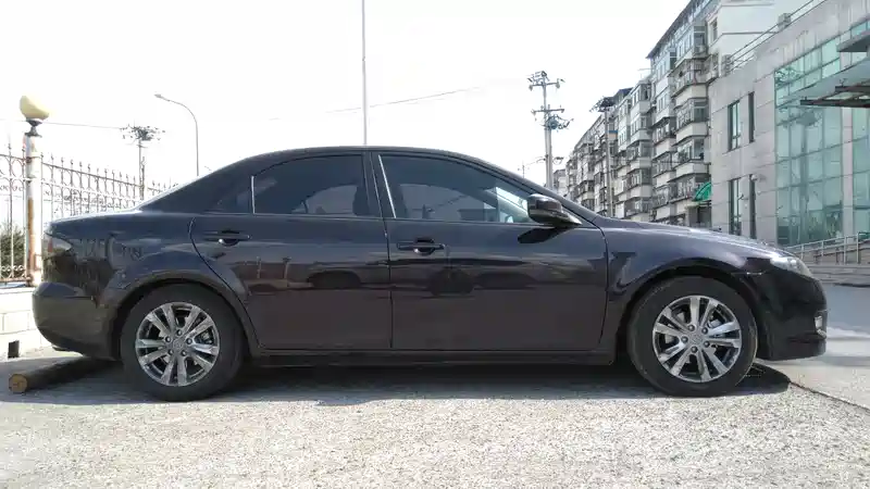

昨天新换的全新的艾巴赫旅行版,原车桶,一路开回家没问题,但是放了一晚上今天早晨上班路上右前减震有异响,声音像小石子打到底盘比较厚的地方内种发闷的声音,突起的减速砍儿不响,是凹下去的小坑会响,也有点儿像压不严实的井盖的声音,速度慢是听见的,快速时没听见,请问有经验的哥们儿有遇到过吗,新车才三个月,应该原车的件儿没问题,如果是安装问题,又有可能是哪一部分的问题呢?还没做四轮定位,昨天装完了跑了差不多20公里,都没问题,过了一夜今天早晨突然有的声音

已经解决了,今天早晨从新拆装了一遍,拆下来后检查各个地方,发现是弹簧和弹簧下托盘接触的位置有点儿碰,因为那儿能看见碰撞的印儿,弹簧的头儿那儿离开一点儿就可以了,现在已经成功解决了
