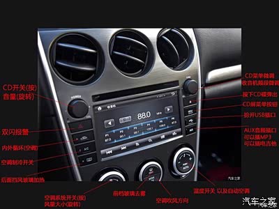

第一个大灯是不是高度调节,第二个是后视镜折叠,最后面一个是不是面板照明亮度调节

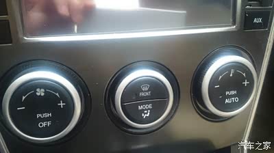

麻烦看看空调按钮怎么使用...??
这三个按钮是什么东东...??

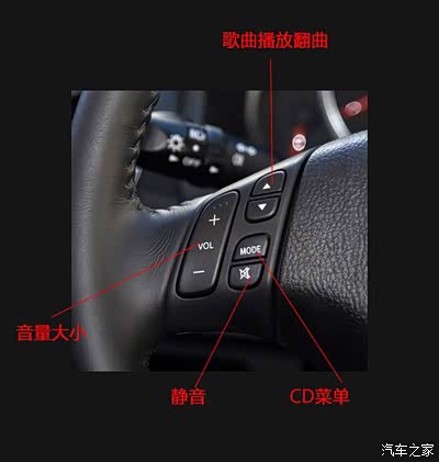

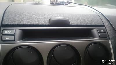

第一张图就是这意思,第二张图是自动空调控制键,左边起第一个旋转调风速,第二个上面按钮挡风除霜,下面按钮调风向,第三个按钮空调开关,旋转调温度。第三张图行车电脑控制键,clock时钟,set行车电脑,显示平均油耗,瞬时油耗,续航里程………右边那个没使过就不知道了

右边那个是车内外温度切换(空调启动时有效)

clock是时间 AMB是室外和室内温度切换 SET是设置功能。行车电脑是Info!

耿尛胖 2016/09/18 18:51:15 发表在 4楼
set是设置什么功能的

按下挡风除霜那个按钮空调压缩机会不会启动
2016-09-18 21:47 回复
whw2011 关禁闭 已屏蔽
重庆牛 2016/09/18 21:47:17 发表在 7楼
会启动,风速很大,除霜很快。补充一下:空调左边旋钮,旋转调整风速启动空调,中间按下关闭空调。空调右边旋钮,旋转调整设定温度,中间按下开启自动模式。

天气比较冷的时候想用发动机的热量除雾,不启动压缩机应该怎么操作知道吗

第一步,旋转左侧旋钮启动空调,调整风速。第二步,按下AC键关闭压缩机,AC键有三档,分别是开启模式,经济模式和关闭模式,上面屏幕有显示。第三步,按下中间旋钮下侧按键,调整风向朝上。第四步,旋转右侧旋钮,调整设定温度到24℃以上。关闭时按下左侧旋钮中间,下次启动还是这个状态。希望对你有帮助!
