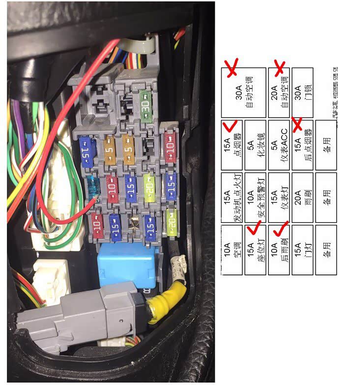

问 马自达6中控不亮 删除 推荐精华 置顶 取消置顶 关闭回复 打开回复 推荐编辑 楼主禁言 移动帖子 重置头像 操作记录 晋中车友6990620 0浏览 · 2026-07-15 17:45· 发布于重庆 11款老马六,开启近光灯后中控不会亮,只有档位会亮,是原厂就不会亮吗,如果不是的话怎么解决 举报 打开汽车之家 阅读体验更好 相关问题 更多 问老马六机脚胶哪买靠谱 0回答 问请教各位车友 0回答 问60码车会抖 0回答 问16年马自达6 0回答 问马六气门室盖垫换 0回答 问马自达6气门室渗油 0回答 全部回复 只看楼主 雨后阳光880315 关禁闭 已屏蔽 五菱宏光 原厂开大灯中控按键是会亮的,你这明显有故障。也许是中控里面的小背光灯泡烧了,也可能是线路接触不良。拆中控面板换掉损坏小灯泡就行,配件很便宜,修理厂手工费也不高,处理完开灯就能正常亮。 07-15 18:26 回复 沙发 屏蔽此人 举报 删除 取消删除 禁言 重置头像 共有条对话 > 平阔台 关禁闭 已屏蔽 哈弗大狗 原厂开近光空调、中控按键都会亮,你这明显出问题了。大多是中控背景小灯泡烧了,或者照明线路接触不良。找修理厂拆开中控面板,换掉损坏的小灯,顺带检查线路插头,花不了多少钱就能全部恢复光亮。 07-15 21:25 回复 板凳 屏蔽此人 举报 删除 取消删除 禁言 重置头像 共有条对话 > 平阔台 关禁闭 已屏蔽 哈弗大狗 原厂开近光空调、中控按键都会亮,应该是中控背景小灯泡烧了,或者照明线路接触不良。找修理厂拆开中控面板,换掉损坏的小灯,顺带检查线路插头,花不了多少钱就能全部恢复光亮。 07-15 21:26 回复 地板 屏蔽此人 举报 删除 取消删除 禁言 重置头像 共有条对话 > 恭敬敏愼 关禁闭 已屏蔽 先检查左脚下保险盒中的“仪表ACC”(5A)保险片是否熔断?图片为借用。 07-15 21:49 来自辽宁 回复 屏蔽此人 举报 删除 取消删除 禁言 重置头像 共有条对话 > 老手新车928 关禁闭 已屏蔽 马自达6 后面的插头松了吧 07-18 16:30 回复 屏蔽此人 举报 删除 取消删除 禁言 重置头像 共有条对话 > 还想在主楼增加内容?点击续写主楼内容 登录 参与更多互动 发表回复 打开App,查看更多评论 首 页 上一页 下一页 末 页 跳 转 取 消 还想在主楼增加内容?点击续写主楼内容 登录 参与更多互动 系统故障 发表回复 图片最多上传9张 微信好友 微信朋友圈 新浪微博 QQ好友 QQ空间 取消 相关推荐 加载中
