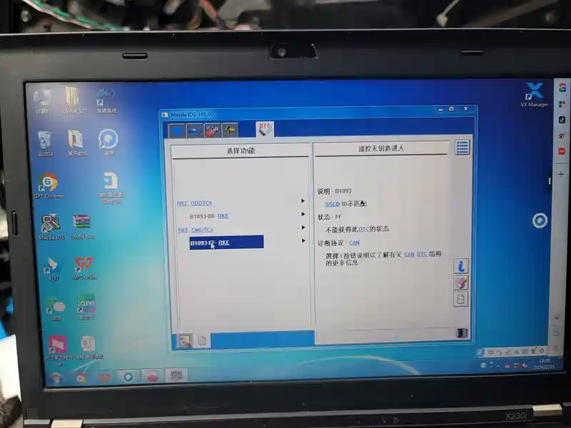

无钥匙进入正常但启动不了,插钥匙胚就能打火,这是智能卡匹配出问题了吗?
qmc2001
0浏览 · 2026-02-25 12:49· 发布于福建
求助 ,匹配智能卡 ,故障码什么意思
现在是能无钥匙进入,启动旋钮按下后能亮key灯,说明找到配对的卡片钥匙了,但是转不动,不能打火,插个无芯片的钥匙胚就能旋转打火启动。 知道的车友帮帮忙,谢谢
qmc2001 楼主 关禁闭 已屏蔽
马自达6
问题解决了 ,是转向锁没匹配好。谢谢大家了。至此09手动普马2.0 改原厂无钥匙成功,不换大线,直接从模块引线到仪表 bcm, 接几个天线, 三个开关 ,再匹配一下就好了。需要查询内码的可以找我。
