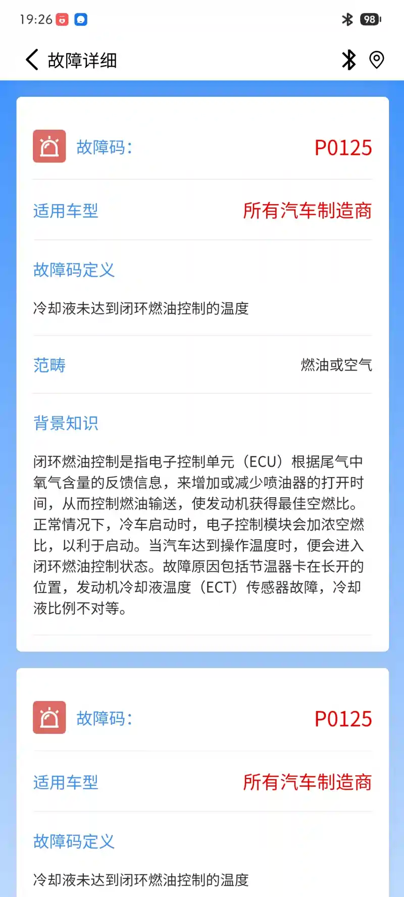

问 07款马六求助 删除 推荐精华 置顶 取消置顶 关闭回复 打开回复 推荐编辑 楼主禁言 移动帖子 重置头像 操作记录 阿拉善车友7843344 0浏览 · 2025-12-17 08:39· 发布于湖南 放了小半年没开,前天开着去洗了下车,然后忘记通风了,第二天前挡玻璃里面有水,开了三十公里左右,有时候熄火,转速上3000排气管白烟,有什么解决方法吗😭 举报 打开汽车之家 阅读体验更好 相关问题 更多 问车友你们的马六 0回答 问马六皮带问题 0回答 问25w公里了。 0回答 问空调频繁暂停制冷 0回答 问老马六 0回答 问前杠下面的板子掉出来 0回答 全部回复 只看楼主 与世无争的帅锅 关禁闭 已屏蔽 凯越 07款马自达六放半年后出现前挡内侧有水雾、偶发熄火、转速3000转排气管冒白烟,且报P0125故障码,核心是长期停放导致的冷却系统问题(节温器卡滞/水温传感器故障)、燃油系统轻微堵塞、车内潮湿;前挡水雾可开AC外循环+对前挡出风5分钟消除;白烟多为冷车水蒸气(升温后消失,持续冒需查缸垫);熄火需加燃油清洁剂、检查更换火花塞(150-200元);P0125故障码先查冷却液液位,再换节温器(80-150元),断电瓶负极5分钟清码,动手能力弱可找修理厂(总费用200-400元),后续每周启动一次避免长期停放问题。 2025-12-17 08:51 回复 沙发 屏蔽此人 举报 删除 取消删除 禁言 重置头像 共有条对话 > 头一辆车 关禁闭 已屏蔽 飞度 玻璃里面有水,和这个没有直接关系 你先看看是不是防冻液缺了, 如果热车。怠速3000冒大白烟,几乎很大可能性就是防冻液参与燃烧了 优先检查防冻液吧 2025-12-17 09:00 来自河北 回复 板凳 屏蔽此人 举报 删除 取消删除 禁言 重置头像 共有条对话 > 北京车友1509692 关禁闭 已屏蔽 这基本是混合动力了 2025-12-17 09:13 来自北京 回复 地板 屏蔽此人 举报 删除 取消删除 禁言 重置头像 共有条对话 > 阿拉善车友7843344 楼主 关禁闭 已屏蔽 谢谢各位,已经去修车了 2025-12-17 10:10 来自江西 回复 举报 删除 取消删除 禁言 重置头像 共有条对话 > 可以买辆车 关禁闭 已屏蔽 你这故障码P0125就是水温上不去,重点查节温器是不是常开了,老马六这毛病多。冷却液传感器也可能坏了,先换节温器和传感器,熄火和白烟大概率是燃烧不充分。 2025-12-17 19:04 来自北京 回复 屏蔽此人 举报 删除 取消删除 禁言 重置头像 共有条对话 > LearnDIY 关禁闭 已屏蔽 赛马 你怀疑淹了电脑?但从故障码和冒白烟来看。。。。。你应该先检查冷却液液面,还有是不是冲缸垫、冲机油散热器垫了。。。。 02-17 03:57 来自黑龙江 回复 屏蔽此人 举报 删除 取消删除 禁言 重置头像 共有条对话 > 还想在主楼增加内容?点击续写主楼内容 登录 参与更多互动 发表回复 打开App,查看更多评论 首 页 上一页 下一页 末 页 跳 转 取 消 还想在主楼增加内容?点击续写主楼内容 登录 参与更多互动 系统故障 发表回复 图片最多上传9张 微信好友 微信朋友圈 新浪微博 QQ好友 QQ空间 取消 相关推荐 加载中
